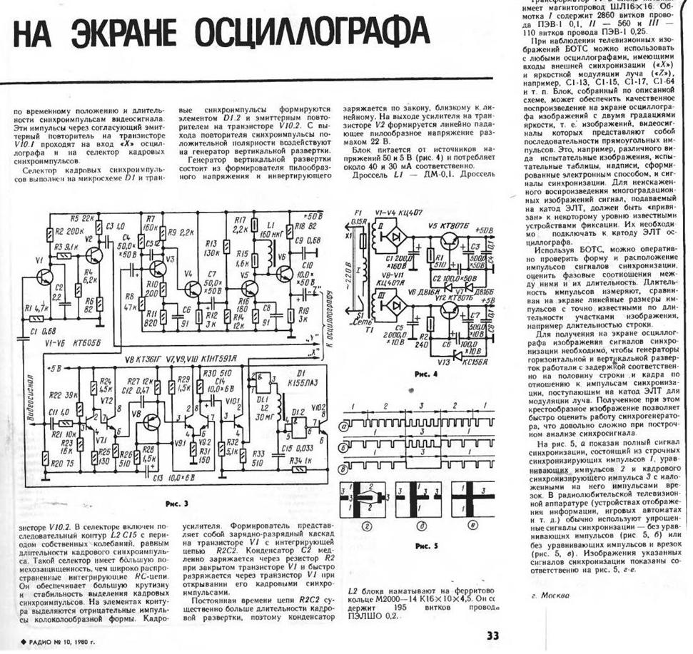

Вход "Z" у Вашего осциллографа есть?
Журнал Радио 10-1980 год.
Стр.32 - 34

Начните с ж. Радио 10-1980 год. Если разберетесь, то будет понятен сам принцип.
Сканы выше есть.
Когда то я начинал с этой статьи.
Селектор импульсов делал более совершенный, на основе К174ХА11
