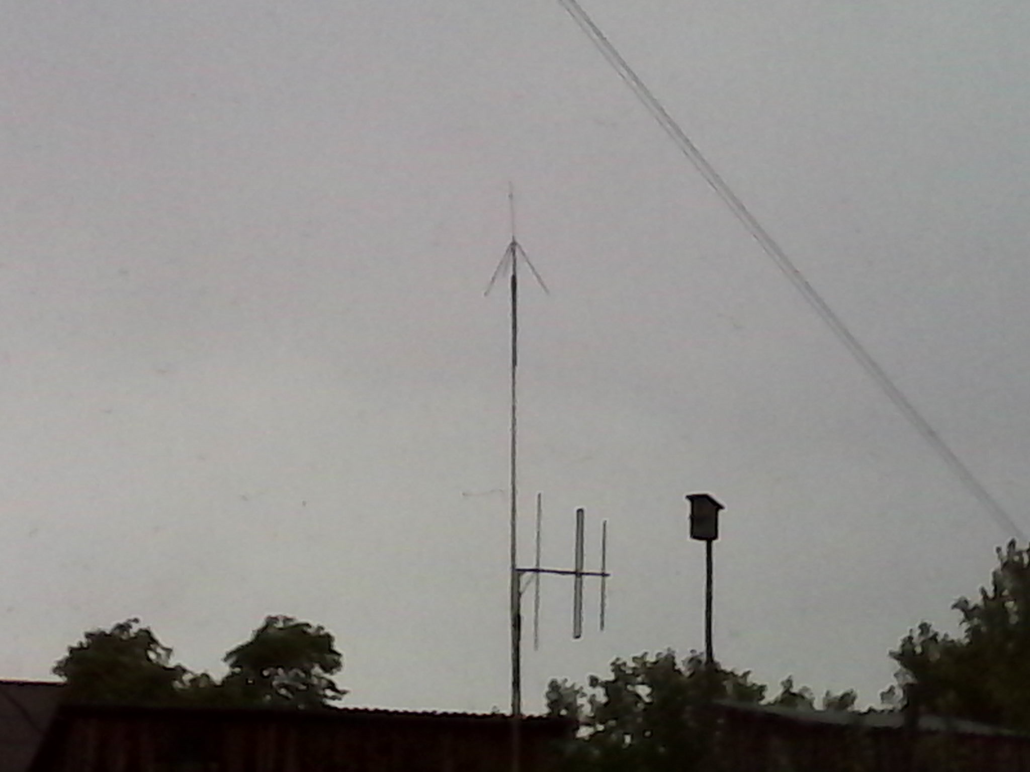

Здравствуйте ! Принимаю радиостанции которые находятся в 96 км от передатчиков на частотах 88-108 fm.
Собрал антенну 3-х элементный волновой канал на 5 ТВК , установил его на крышу высота 6 метров.
Так же собрал и установил GP антенну 1\4 волны.
Фото Антенн(Кликните по ссылке которая ниже чтобы открыть)
IMG_20130522_152943.jpg [161.57 KiB]
Так вот - не устраивает прием данных антенн.установил на высоту 11 метров
C обеих антенн почти одинокого(по сигналу) ловятся всего 2 радиостанции ловятся более - менее каждый день, а остальные 10 редко(При тропо-прохождениях и.т.д)...
Местность равнинная , на пути приема есть озера , немного леса , городов и прочих поселений - нет.
Высота передающей вышки 200 метров. Мощность радиопередатчиков от 500-1000 ВТ
Так же думаю установить SWA усилитель на антенну 3-х элементный волновой канал на 5 ТВК, как думаете может помочь он в данной ситуации ? Лучше будет с ним?
Можно ли сделать так чтобы все радиостанции принимались каждый день в нормальном качестве ?
Может нужно сделать 5-элементную антенну волновой канал ? Что посоветуйте ?

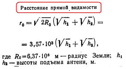

Поможет прямая видимость между антеннами.
В данном случае она у Вас равна 62 км. Выход только поднимать приемную антенну.

Если воспользоваться расчетом, представленным aen, то высота подьема приемной антенна д.б. не менее 12,5м. Это вполне реальное дело. Конфигурация антенны - многоэлементный волновой канал. GP имеет круговую направленность и коэфйициент усиления = 1. Это больше подходит для передатчика.
Усилитель не всегда помогает - его шум может забивать полезный сигнал.
