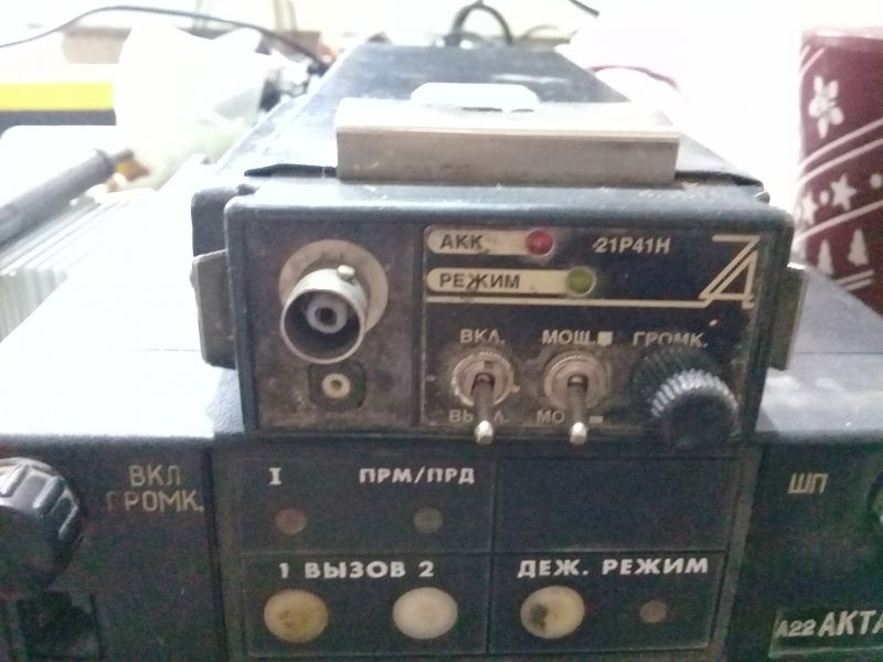

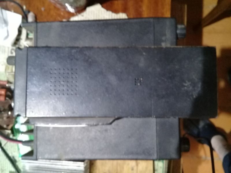

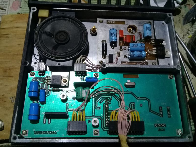

Здравствуйте, уважаемые коты! Досталась мне пара радиостанций "Актай А22" и "21Р41Н". Немного фоток
Изображение, Изображение, Изображение Изображение.
Пока что разбирал только "Актай А22", в глаза бросился ФПЧ 10,7 МГц и два кварца с надписями 10245К на одном и 9997К 1041 на другом. Динамик на "Актае А22" присутствует и расположен внизу. Прошу помощи в опознании этого чуда. На каких частотах эти радиостанции могут работать? Насколько легко они переделываются под радиолюбительские частоты? Как они по сравнению со "Льном"?

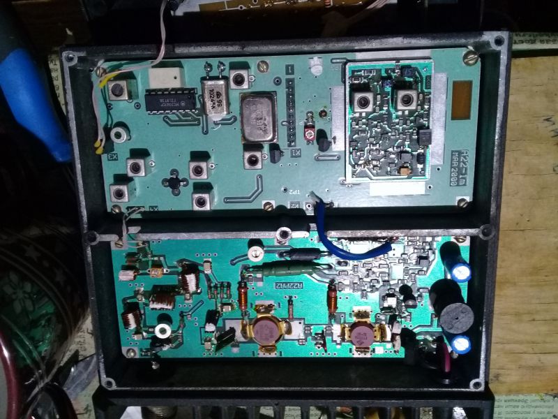

Мало данных.Пока видно только что приёмный тракт с двойным преобразованием частоты 10.7м и 455кГц на микросхеме MC3361 по стандартной схеме,который можно приспособить для чего угодно.Со вторым кварцем не понятно,стоит посмотреть его маркировку на другой стороне.

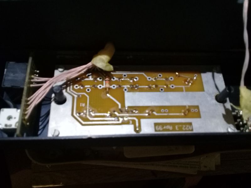

Второй кварц выпаял, перевернул. Фото прилагаю
Похоже ВЧ часть выполнена на отдельной платке, с использованием дискретных компонентов.
ЗЧ часть выполнена на 2х M2553 и одной TDA2003
Выходной каскад - на КТ920А и 2Т950А.
БП - с использованием КР158ЕН98 (9В).
Фото прилагаю

судя по транзюлям дециметровик возможно 300 до 500мгц

У транзистора КТ920А граничная частота коэффициента передачи тока fгр=400МГц. По поводу второго транзистора 2Т950А, у него граничная частота 80МГц. Но, допускается работа транзистора 2Т950А на частотах выше 80МГц. Потому, сомневаюсь, что аппарат на такие высокие частоты расчитан.

аапарат надеюсь живой ? повесить на выход нагрузку 50ом и посмотреть частоту на анализаторе спектра при нажатой тангенте вапрос отпадет
в некоторых наших заводских передатчиках применялрось умножение частоты прямо в тракте TR
так увеличивали девиацию узкополосной FM которая раскачивала кварцевый опрорник передатчика
