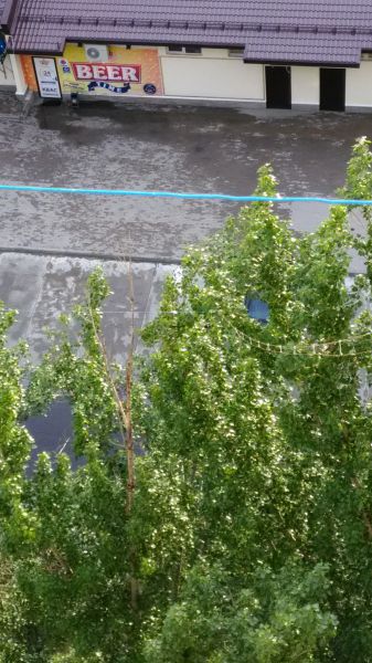

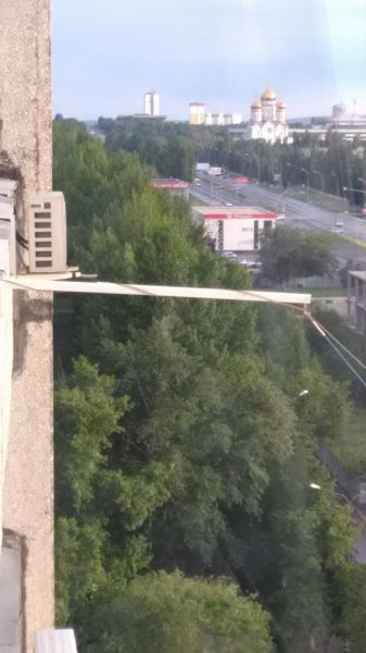

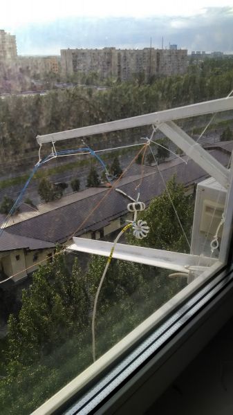

Вот смотрите. Была у меня дельта с периметром в 33 метра. Вершина треугольника смотрела в низ к земле и была на растяжке к дереву. Основание треугольника находилось на уровне 12 этажа. Один из углов был 90 градусов , с него происходила запитка аннтены через балун 1к4ём. Перед балуном стоит запорный дроссель в виде балуна 1к1у, он же симетрирует кабель. Но всё это добро сдуло. Настроил новую дельту, она получилась на 3 метра длиньше но угол к земле уже меньше и нет прямого угла. Запитка и балуны по старой схеме. Но вот зараза уровень шума упал на 3 деления моего S метра. Но уровень по максимуму мощных станций вроде не упал.Так вот вопрос . Снижение шума может повлиять на чувствительность аннтены?
Пока сам себя не пнёшь с места не сдвинешься
 Заголовок сообщения: Re: Рамочные кв-св антенны для приёма в условиях помех.
СообщениеДобавлено: Вс июн 10, 2018 09:50:24
Карма: 49
Рейтинг сообщений: 544
Сообщений: 19488
Скорее от источника помех где то полотно подальше, на 3 деления (если это в баллах) прием не ухудшится если примерно в тех же точках подвес. Сопротивление и резонанс подгоняли ? А то может что то здесь поменялось.
СообщениеДобавлено: Вс июн 10, 2018 18:13:12
Рейтинг сообщений: 95
Зарегистрирован: Вс сен 08, 2013 21:36:22
Сообщений: 699
Откуда: 27.200 Мгц
Нет не подгонял и не замерял. Но по ощущениям резонанс ушёл в верх , так ка уровень шума растёт при настройке в верх и выходит на 2 бала (по моему показометру он же S метр) пик сместился к 7200-7300 и явно антенна на 20 ке стала работать лучше . Сегодня попробую поменять точку запитки из угла к середине основания треугольника, может из за того что сейчас в точке запитки угол непрямой , а острый и потерялась первоночальная симметрия антенны и резонанс ушёл в верх. Как говорится вскрытие покажет, но причину я найду.
Добавлено after 4 hours 47 minutes 59 seconds:
Всё, разобрался :tea: Изображение
На снимке видно несколько витков провода антенны намотанных на стойку опору . В последнем варианте я их исключил и потерял 3 деления шума, но видать не только шума. Чуйка тоже упала. Вернул их на место и получил отличный результат в виде прибавки чувствительности :beer: Сейчас станции идут ровно и без напряга.
Это мои балуны и подключение питания.
А это низ антенны и растяжка к дереву.
Так что господа каждая мелочь имеет своё значение :))
Всем 73 и удачи!
