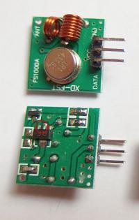

Доброе время.
Есть передатчик стандартный на 433 Мгц, видел много отзывов по поводу дальности, советовали подавать повышенное напряжение на него, чтобы увеличить дальность. У меня же задача обратная - свести дальность передачи к минимуму, до одного метра, или даже еще меньше.
Реально ли осуществить? В какую сторону смотреть?

Заэкранировать и будет счастье.

Антенна внешняя цепляется вроде?Не подключать ее совсем :))) Либо убрать воооон тот транзистор что на 2 фото и закоротить 2 вывода те что слева на перевернутом по фото модуле.

Думал над этим вариантом, но вариант так скажем топорный, думаю может можно как-то проще и грамотнее... кстати при экранировании на землю его припаять или просто фольгой какой-нибудь модуль обмотать и все?

Антенну я специально не подключал, питаю его от 3.3В. Но он по всей комнате долбит без проблем и без нее. С ней должен до 100 м работать... Буду пробовать коротить...
Добавлено after 12 minutes 46 seconds:
Имеется ввиду выпаять транзистор совсем и ноги, что прорисованы закоротить? Или просто ноги закоротить? Там же третья нога транзистора идет на кварц...

Каюсь-грешен,без транзистора данная схема не заведется,мне показалось что это просто УВЧ,ну тогда в фольгу мотать,но боюсь совсем с дальностью плохо будет )

Да не вопрос, моя цель на самом деле - 5-10 сантиметров чтобы работало, больше не надо. Но вот схему бы изменить с этой целью было бы имхо куда правильнее. Другое дело, я в таких высоких материях не искушен. :( Может у кого-то еще какие-то мысли по этому поводу есть...

Я бы не стал,можно подвигать витки катушки L2 но лучше в экран загнать как писали выше,на фольге проверить,а потом из жести корпус спаять,к общему проводу имеет смысл подключать если и в экране дальность велика будет.
ЗЫ Да,к стати не излучаю ли сами провода питания?Я бы между + и - питания конденсатор повешал в 0,1 мкф,для начала и сделал их как можно короче
ЗЗЫ Конденсатор вешать прямо у модуля

В данном случае мощность передатчика уменьшается добавлением в цепь эмиттера Q1 резистора номиналом от 100 до 1 кОм. Добейтесь четкого срабатывания команд при максимальном сопротивлении резистора. Это и будет минимальная мощность передатчика.

Понял, буду пробовать. Хорошая дальнобойность в большинстве своем это плюс, но не в моей текущей ситуации. :)

Типа так?

нафиг это надо... не ясно)) Ну впаять резистор больше номинала в эмиттер да и всё)) поставить подвтоечник...
хотя кому мешает 10 мВатт ... не ясно)) Ну да ладно))

такс... что у нас тут)) Решил ещё немного поковырять чудо техники fs1000a 433 МГц. )) Чуть уменьшил усиление приёмника fs1000a 433 МГц..
Далее... Обработка сигнала с приёмника. У нас аналог заводского радиомодуля. Вообще все заводские радиомодули работают одинаково. Входной сигнал оцифровывается и далее вся обработка идёт уже в цифре.
Вообще... при передачи "цифры" нам важно знать только одно: есть импульс ("1") или нет импульса ("0") в данный момент времени (t).
Все остальные параметры импульсов (длительность, скважность, амплитуда, фаза, фронт... ), всё это нас не интересует.
Я вижу эти тесты в теориии, на практике цифровые устройства передают и принимают то, что нужно передать и принять на довольно большое расстояние. Реально тест отпишу...
Мне интересно от roman.com услышать, какой номинал сопротивления он использовал для уменьшения усиления передатчика? Интересно для чего уменьшал также.
P.S.Есть намного более крутые по чувствительности приемники, чем базовый. У меня есть один такой - тот ловит там, где базовый уже ничего не слышит.
