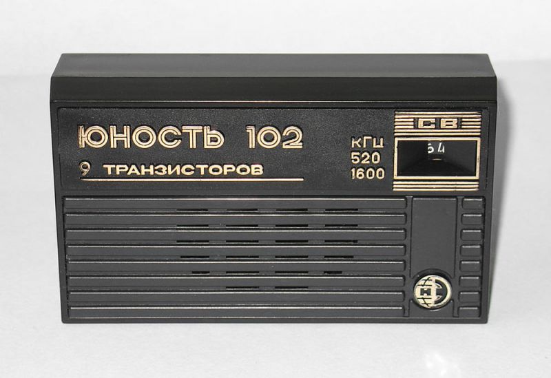

Давно лежал корпус ЮНОСТЬ-102, плата с переменным резистором, динамик, и КПЕ. Антенну взял от другой Юности. Приобрёл детали и собрал приемник.
Но, к великому огорчению, он не работает. При включении слышен щелчок, при вращении переменного резистора - трески; шум в динамике (если поднести к уху). Если коснуться пинцетом к базе транзистора VT3 возникает гудение - значит УНЧ исправен?
Помогите, пожалуйста, реально наладить.
