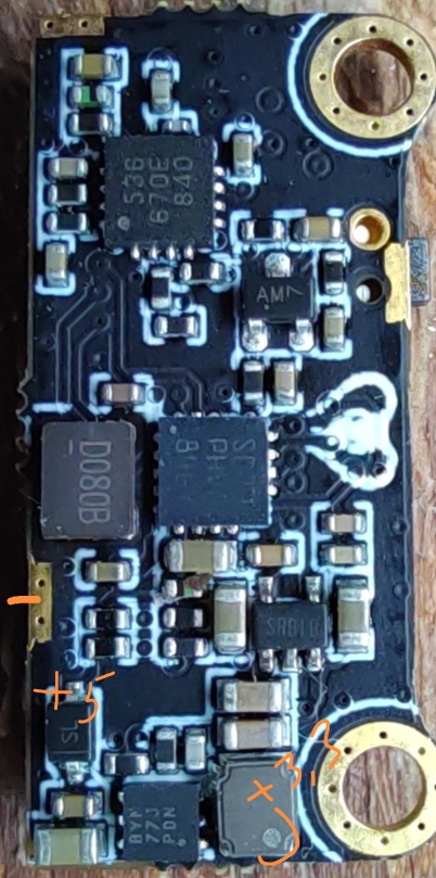

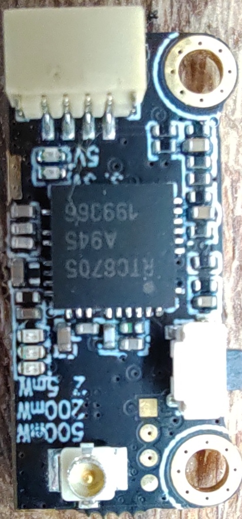

Доброго времени суток! Парни, подскажите, можно ли и стоит ли заморачиваться с ремонтом видеопередатчика fpv 5.8, Брал на али - https://sl.aliexpress.ru/p?key=Vxyaxh8. Вчера по невнимательности припоял питание к 10 вольтовому пятаку, вместо 5 вольт. Запустил квадрик, передатчик завёлся, поработал пару минут и все. При подаче питания в первый раз горели светодиод 5в, 3.3в и 25мвт. Сейчас при подаче 5 вольт, горит только 5вольт. 3.3 вольта индикатор молчит как и индикация мощности. Похоже что стабилизатор на 3.3в сгорел. Вот вопрос, только стабилизатор или ещё что вылетело… Вот фотки передатчика.
Заранее спасибо за помощь.

Не попытаешься не узнаешь. Вызванивай откуда 3,3 стабилизатор
Да что угодно. Недавно КВ трансивер ремонтировали - в явном виде тоже сдох стабилизатор 3.3в, в итоге оказалось, что висевший на нем синтезатор живее всех живых, а вот мк на шине 5в сдох.

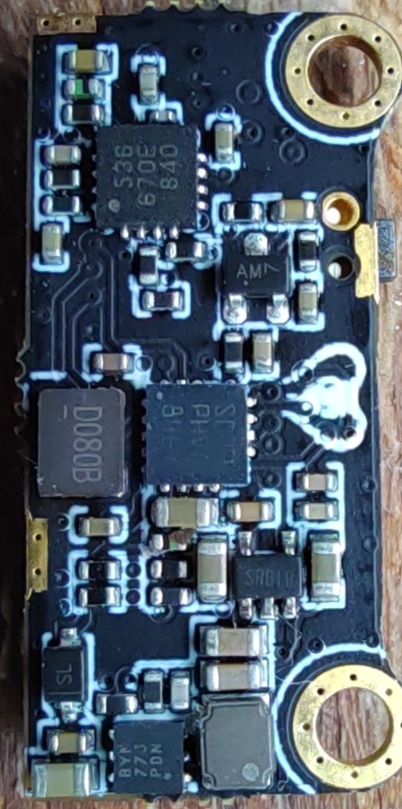

Как я понял, это стабилизатор на 3.3. А что за микросхема? По маркировке не могу найтий :(

По ногам разрисуй, мб какой то от тв приставки похожий

Микроскопа к сожалению нет, а так не разглядеть, слишком мелко все, глаза не позволяют...
Подпоял 1117 на 3.3 вольта, проводками, в эти места (на фото отмечены) , и передатчик ожил :) картинка и индикация есть :) вот ещё бы найти что за стабилизатор сгорел, поменять и красота :)

Глазную лупу купи часовую, это недорого

Пятиногая в sot-23-5 похоже на шимку
