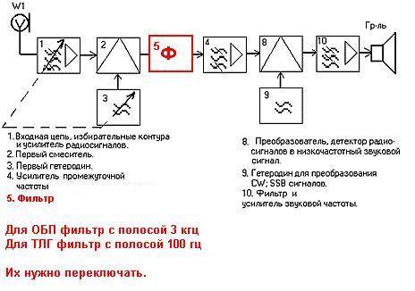

Народ, помогите разобраться.
Почитал и Сиверса и Боброва и Горшелева и кучу ещё всего, но я так и не пойму следующее
У меня 2 вида сигналов ТЛГ и ОБП с разной модуляцией и полосой.
У них у обоих будет общий линейный тракт.
Я никак не пойму какая будет полоса пропускания линейного тракта и в каком месте эти сигналы будут разделены?
Если фильтре, то в фильтре чего?
У меня скоро мозг взорвется. Я чем больше читаю, тем меньше понимаю, как это всё работает.

1.JPG [28.58 KiB]

Спс большое, но если бы ещё кто подсказал чему тут будет равна полоса пропускания линейного тракта (я так понимаю на рисунке он заканчивается на УПЧ1 (и 4 я думаю надо поменять с 5 местами)), цены бы вам не было.
Ничего там менять не нужно.
Сигнал сначала выделяют фильтром, а уж потом усиливают, а не наоборот.
А полоса пропускания приемника формируется как раз фильтром, а УПЧ должен эту частоту усилить, а это значит, что его верхняя частота должна быть по крайней мере равна промежуточной частоте или больше и он может быть как резонансным, так и апериодическим. Выбор за вами и исходить нужно из требований к приемнику.

вот цитата из Фомина "радиоприемные устройства"
Основными электрическими характеристиками ВЦ являются:
1. Коэффициент передачи напряжения
2. Полоса пропускания - ширина области частот с допустимой неравномерностью коэффициента передачи.
3. Избирательность, характеризующая уменьшение коэффициента передачи напряжения при заданной расстройке K(f) по сравнению с резонансным значением К0
и т.д.
Вы мне пишете о полосе пропускания фильтра стоящего уже после смесителя, а мне нужно найти полосу пропускания входной цепи, т.е. того, что стоит сразу после антенны исходя из ТЗ.
Полоса пропускания входной цепи считается из условия подавления зеркального канала.
Уровень подавления зеркального канала должен быть задан в ТЗ или выбран самостоятельно исходя из общих требований к данному классу приемников.
