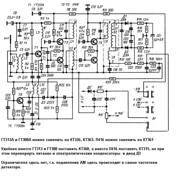

Здравствуйте. Я уже долго ищу схему и у меня уже что-то голова не соображает. Мне нужна схема ЧМ приёмника, в которой был бы амплитудный ограничитель. Всели схемы ЧМ приёмника имеют такой ограничитель или не все. Но мне нужна схема без микросхем, а на аналоговых деталях.
Буду очень признателен за помощь.
Практически все.
Не имеют только уж совсем примитивные.

Вот это схема ЧМ с регулятором? Если я не ошибаюсь, то здесь диодный регулятор, выполненный на диодах VD2 и VD3?
http://radioskot.ru/_fr/0/7338588.gif

Вы сначала определитесь какой приемник Вам нужен.
Или любой на дискретных деталях или УКВ супергетеродин.
То, что Вы привели выше, это примитивный приемник с ФАПЧ.
На диодах в нем сделан смеситель. Так называемый смеситель на встречно параллельных диодах.

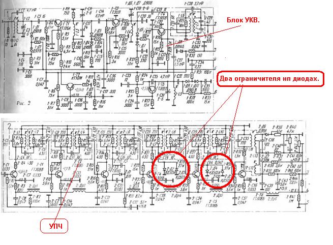

Если имеется в виду супергетеродин, то схем супергетеродинных УКВ приемников полно. Правда они старые и их желательно переделать на диапазон FM и заменить старые транзисторы на более современные.
Вот хотя бы ж. Радио 7-1975 год
Стр. 38. Она здесь без УНЧ, т.к. вставляется в приемник в котором УНЧ уже есть.
http://publ.lib.ru/ARCHIVES/R/''Radio'' ... djv%5d.zip
Или вот еще можно посмотреть ж. Радио 9-1975 г стр. 41
Тоже довольно простой.
Можно еще не один десяток найти.
Вот хотя бы в этой книжке.
https://sunduk.radiokot.ru/search/index. ... &x=14&y=13
У меня на столе валяется подобный приемник сделанный для пробы просто на монтажной плате. В принципе все работает. Правда я там вместо ФСС поставил керамические фильтры.
А вот практически без катушек ж. Радио 12-1974 г стр. 34
http://publ.lib.ru/ARCHIVES/R/''Radio'' ... 001%5d.zip
В роли ограничителя в нем служит триггер Шмидта.
Правда все эти приемники предназначены для приема местных станций.
А вот серьезный приемник УКВ на рассыпухе и в УПЧ там стоит два ограничителя на диодах.
ж. Радио 12-1976 год.
Смысла сейчас делать подобные приемники не вижу. Только если просто для интереса, как это я месяц назад делал.
