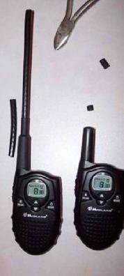

Обрисую как я переборщил с размером антенн!
в общем доработал я рации для увеличения дальности посредством замены ШТАТНОЙ (спиральной) антенны на тросик диаметром 4мм
Выкладываю картинки
эти картники не то что бы описано как все заменить но думаю у человека у которого растут руки ПРЯМО вопросов возникнуть не должно!
Собственно вот сами рации УЖЕ ПЕРЕДЕЛАННЫЕ
Разбираю их для того что бы измерить ПРАВИЛЬНУЮ длину тросика и соответственно его укоротить до 168мм или 16,8 см :))
Разбираю
Все рации разобрал и собственно вид РАЗОБРАННОЙ
и лицевая сторона
и сразу встречный вопросик есть на плате 2 переменных (подстроечных) резистора!
Интересно а что ими можно ПОДСТРОИТЬ???
!!! Соответственно с дуру не лезу !!! к ним так как я не знаю что ими можно настроить а так же можно и УБИТЬ РАЦИЮ не имея соответствующего оборудования для настройки.
Кружочками обозначил их
Ну и соответственно замерил длину тросика штангенциркулем :)))
Переборщил конечно я не мало :shock:
 Заголовок сообщения: Re: Можно ли удлинить антенну на рации Motorola tlkr-t6???
СообщениеДобавлено: Пт май 03, 2013 11:33:36
Карма: 27
Рейтинг сообщений: 206
Сообщений: 6015
Возможно, девиация... в общем, категорически не крутить.
