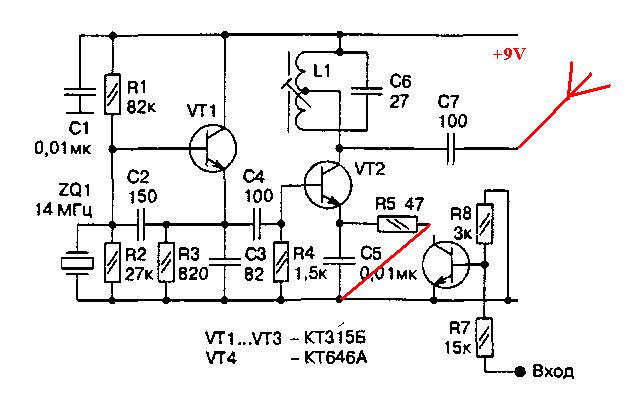

Вот передатчик
Правда управляющий транзистор пока убрал оттуда, просто резистор вставил на 47 ом который в его цепи был.

Пока от передатчика нам нужно только это.
И дальше после проверки напряжения можно будет настраивать контура, но давайте это уже завтра. У меня почти два часа ночи.
