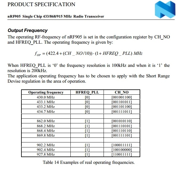

Добрый день уважаемые, подскажите советом. Приобрел модули: http://www.ebay.com/itm/NRF905-PTR8000-wireless-module-wireless-transmission-433-486-915MHz-/130946523102?pt=LH_DefaultDomain_0&hash=item1e7d055fde
Почитав даташит на nrf905 выяснил, что рабочая частота чипа зависит от номинала компонент в схеме, купленный же модуль позиционируется как универсальный (т.е. работает на 433, 868, 915 МГц). Вот и вопрос - как такое может быть ?
Есть у меня подозрение что скорее всего он работает на одной из указанных частот, может кто сталкивался с данным модулем и знает его рабочую частоту. Спрашиваю вот почему - я начинающий и можно было конечно проверить все диапазоны указанных частот, но судя по разным форумам, данный радиомодуль не всем удается завести, а тут еще "непонятки" с рабочей частотой, а учитывая мой нулевой опыт - будет очень нелегко......

отвечу всем по порядку - да, в даташите показаны настройки для всех частот, но чуть выше есть схемы с номиналами элементов для каждого диапазона.
Нет, никаких маркировок, кроме "nrf905" и маркировок ножек нет, если поможет, в начале поста давал ссылку на сам радиомодуль, так вот, он такой же как на фотографиях

Разные детали в этом модуле только в антенной линии. По ним можно определить рабочую частоту. Надеюсь ты понял ,что управление им идёт по линии SPI. Без МК это мёртвый набор деталей.

Может статься, что там комбинированная антенная цепь на два диапазона сразу. Надо просто проверить.

Добрый день еще раз, спасибо всем за ответы:
по поводу управления с МК - это понятно.
по поводу комбинированной антенной цепи - очень даже может быть, но в любом случае буду проверять, но до прихода программатора попробую найти инструмент, которым можно будет померять номиналы.
