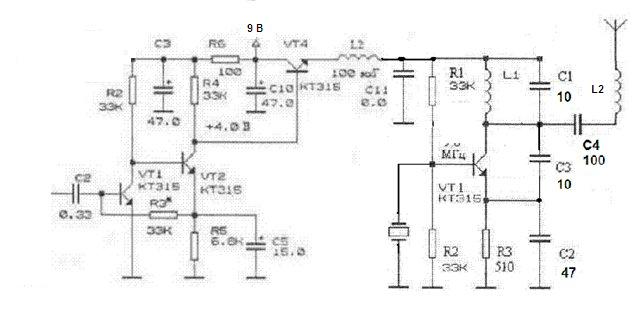

aen, скажите на моей фотографии деталей самый последний это точно фильтр ПЧ (промежуточной частоты) на 455 кГц? Завтра попробую достать кварцы на 37500 кГц и на 37045 кГц для частоты
37,5 мГц.
СообщениеДобавлено: Вс июл 13, 2008 22:07:33
Карма: 158
Рейтинг сообщений: 1600
Сообщений: 11940
Откуда: Россия.
Да. Там фильтр на 455 кгц. Кварц можно и на 37955 кгц.
Точнее выбор больше. На передатчик можно 37000 или 12500, т.е в три раза меньше. Возбудим его на третьей гармонике.
На приёмник любой из этих.
37045, 37955, 12348, 12652 кгц.
Со схемой передатчика ясно. Схема на картинке. Питание "Крона". Как у тебя с каркасами для катушек? Удобны диаметром 6- 7 мм с резьбой М4. Хорошо бы с карбонильными сердечниками или из ВЧ феррита. Сердечник можно так же из латуни, меди, аллуминия. У меня самодельные из органического стекла выточенные на токарном станке . Можно и другие, только нужно заранее определиться, потому что от этого зависет количество витков. Если будешь делать на печатке, то составишь сам по своим деталям. Там по сути их расставить как на схеме и соединить дорожками. Я например часто вообще без печатое делаю. Передатсик можно начинать делать. С приёмником определимся когда с кварцами решиться. Я тут подумал, есть два варианта или на рассыпухе, там порядка шести транзисторов будет типа КТ315 или на микросхеме 174ХА2, TCA440 если не по нашему. Катушек три штуки. Две как выше писал и одна для фильтра 455 кгц. Она с экраном д.б.
