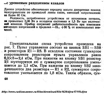

Система передачи 8-ми команд по двухпроводной линии описана в выпуске "ВРЛ" номер 99 стр. 68.
Там же есть и цифровая на 14 команд.
Там её можно сделать, что бы она и километр брала. По этой же линии и переговоры вести используя Ваши китайские телефоны. Телефон с сотовым тоже в лоб связать, вплоть до того, что гарнитуру сотового прикрепить к трубке китайского телефона изолентой. :))
А ещё удобнее само переговорное устройство сделать не из китайских телефонов, а как дуплексные радиостанции только на частоте порядка 50 - 100 кгц. Такие применяют для связи
по осветительной сети 220 вольт. Тогда работа передачи команд и речи абсолютно не будут друг от друга зависить. Команды передаются постоянным током, голос на частоте 50 -100 кгц.
