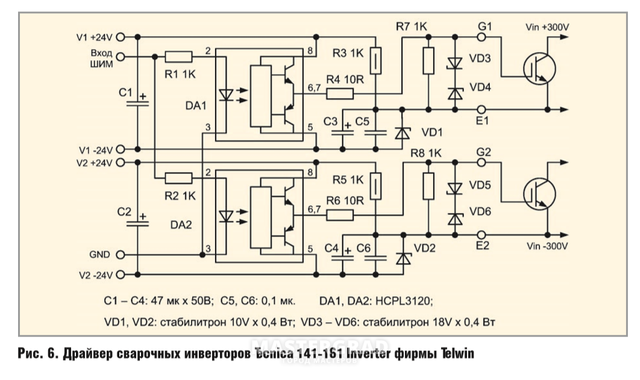

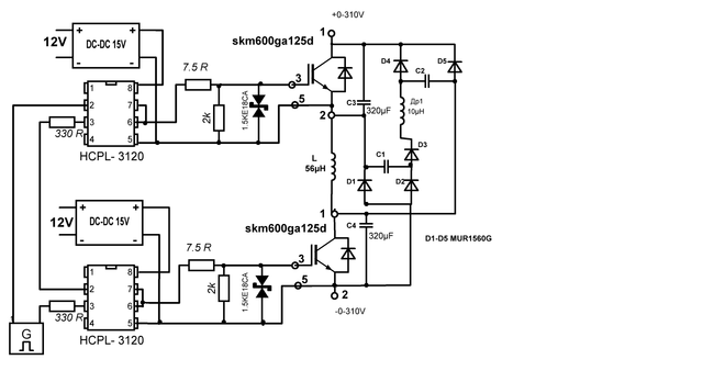

Здравствуйте!
Помогите найти даташит на супрессор GP502 (GP532) в схеме управления транзистором FF1200R17KE3
Комментарий к файлу: схема управления транзистором FF1200R17KE3

В сварочных аппаратах я менял похожее по такой схеме на стабилитроны 1W 1N4632 10V
или можно в принципе любые супрессоры до 20в ставить
