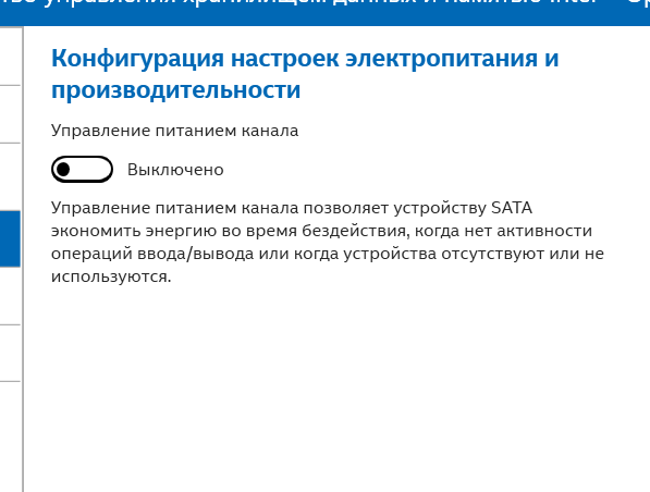

Кстати, у меня Win 11, паскуда такая, вроде отрубает питание дисков. Сама стоит на твердотельном накопителе, а большая часть инфы на двух HDD в массиве (D:/). И вот я только сейчас заметил, что шумность системника увеличивается когда к диску D обращаюсь после простоя. Или Intel Optane так делает. Этак они мне винты быстро ушатают.
Вот что выловил в настройках Optane. Отключил. Теперь одинаково громко жужжит винтами начиная с самого включения компа. Меня еще напрягало зависание при первом после включения открывании диска D. А оно вона чё!
Снимок экрана 2025-06-12 190653.png [36.44 KiB]
