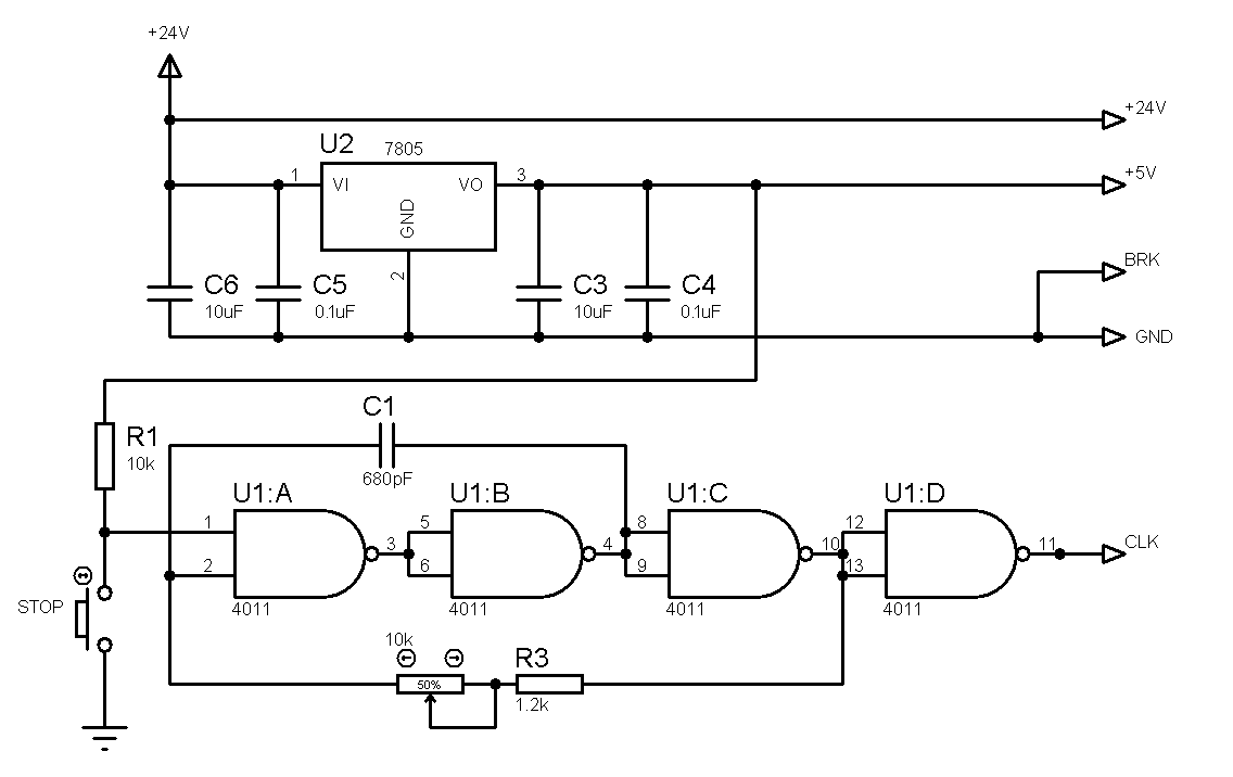

Есть такой трёх фазный двигатель на 24в
Возможно ли его запустить без схемы управления?
В смысле запустить как есть.
ИМС: 1U6315 маркировка дв. 48F704M460

Вот здесь: https://www.cafr.ebay.ca/itm/145181572634
есть, хоть какое-то, описание управляющих сигналов:
моторчик.JPG [166.46 KiB]
В общем, как я понял:
1, 2 и 3 "питание"- + 24 вольта, "земля" и +5 вольт.
4 "тактовый импульс" от 50 до 525 КИЛОгерц. :dont_know:
5 "выход" импульсы в зависимости от скорости вращения ротора.
6 "тормоз"
Питание- понятно, FG не используем, BRK на "землю" ( при сигнале BRK = Hi, мотор тормозится)
на вход CLK подаём импульсы от 50 до 525 килогерц, и, наверное, обороты мотора будут зависеть от тактовой частоты.
Собственно, вот пара вариантов схемы "на попробовать"-
Схема на 555 таймере:
Схема управления.png [13.94 KiB]
Схема на 561ЛА7:
Схема управления4011.png [13.73 KiB]
зы.. В первой схеме (на 555 таймере) я, в обвязке 7805 не исправил номиналы конденсаторов!!

Примерно так и представлял. Единственное, что
могло быть управление по какой нибудь шине.
Но видимо всё проще.
Когда то с внешним генератором запускали двигатель
от видушников, CD всяких, флопиков.
На алишке много плат для таких трёхфазных моторчиков.
Хотя можно попробовать и свою сделать.
