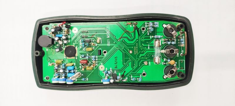

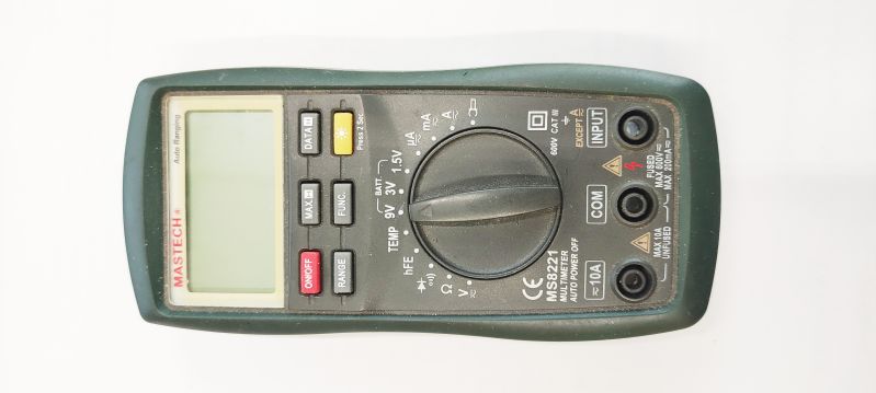

Вышел из строя мультиметр. Интернет завален схемами и опытом ремонта MS8221C и с другими буквами. Но у меня номер модели без буквы, и его внешний вид и плата (конечно и схема) сильно отличаются от других модификаций.
Если у кого есть схема именно этого прибора, прошу поделится.

тут искали- книга "Современные цифровые мультиметры" Д.Садченков
и тут:
https://www.qrz.ru/schemes/list/measure ... 5710570235
https://micromir-nn.ru/load/?page3&yscl ... 6380314730
ИМС у вас похожа на MJU9207F, то же с кнопками.

Спасибо за хорошие ресурсы. К сожалению, там только схема ms8221c. Без буквы - нет. ИМС там, скорее всего, fs9952. И если не дохлая, то и с этой схемой отремонтирую. Разве что не хотелось бы лишний раз крутить подстрочники, не зная, какой из них что делает).
Удивительное дело, но эти приборы (без буквы) оказались большой редкостью, хотя я и покупал его в Чип и Дип, в свое время.

Все, отремонтировал. И схема не понадобилась. Точнее, обошелся схемой MS8221C, поскольку несмотря на другое расположение элементов на плате, их номиналы и обозначения оказались идентичны тем, что имеются в моем приборе (в общих для этих приборов деталей). Остальное - дело техники.
Заменил D3, D4, D11, D12, восстановил печатный проводник к D11, D12 и подстроил VR1 по поверенному калибратору. Погрешность получилась в пределах 0,1 % по постоянному напряжению, около 0,2% по измерению постоянного тока и менее 0,1% при измерении сопротивлений. VR2 подкалибровал измерение переменного напряжения, погрешность менее 0,5%. Остальное не трогал.
Заметил, что завышает! показания напряжений батарей (три центральных положения переключателя 9V, 3V, 1,5V) приблизительно на 7%. Но причину не понял и оставил, как есть.
Скорее всего он грузит батареи на резистор и измеряет ток. С измерением тока всё нормально?

При проверке батарей он меряет напряжение на них под нагрузкой в несколько десятков миллиампер.
Измерение тока происходит корректно, вписывается в 0,5 %

Тогда дело скорее всего в нагрузочном резисторе.

Это в случае, если нагрузочный резистор имеет отрицательную величину сопротивления)))
Ведь при отсутствии нагрузки (точнее при 100 МОм), прибор показывает верную величину напряжения, а под нагрузкой - большую. И при том, на каждой нагрузке - свою, но всегда большую.
Вот, пример:
Элемент 1.5 Вольт.
Измерение напряжения: 1.508 В
"9V". - 1,52 В
"3V". - 1,54 В
"1,5V". - 1,56 В
Контроль элемента "1,5V" происходит при токе, большим, чем в режиме "9V".
То есть, чем больше ток нагрузки, тем выше показания напряжения на элементе...
