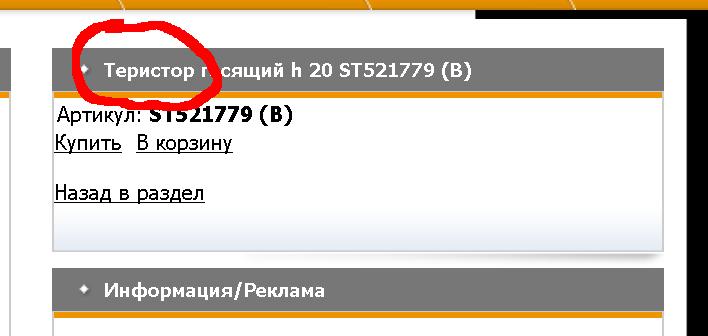

DiGiCat писал(а):
Интересно, что ж тогда этот магазин продает? :shock: Может перемаркированые? :)))
Так в магазинах даже тЕристоры продают.
И что же я должен и этому верить? :))
http://www.evrocar.ru/catalog/index.php ... T_ID=17764
В справочниках такой не нашел. Только 176 серию. Хотя я не настаиваю.
Все может быть.
