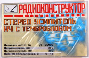

Доброго времени суток.
Я тут случайно нашёл радиоконструктор Стереоусилитель с темброблоком (TDA1524), но к сожалению потерялся лист со схемой и разводкой
печатной платы. :cry: Может кто собирал, да отправит фото этого листа с печатной платой. :)

MarToBcKuu_KoT писал(а):
Я тут случайно нашёл радиоконструктор Стереоусилитель с темброблоком (TDA1524), но к сожалению потерялся лист со схемой и разводкой печатной платы. :cry: Может кто собирал,
Их много, выпускавшихся разными фирмами..
Плата есть? Модель радиоконструктора?
Что именно нужно- сама плата, расположение деталей?
Вот это не то?
http://radiokonstruktor.ru/Usiliteli/KE617_10/

Это конечно всё похоже. Но конструктор г. Воронеж, а не Мастер Кит.
Да. Нужна схема расположения радиодеталей.
Вот фото конструктора.
Да. Нужна схема расположения радиодеталей. Вот фото конструктора.
Только надо было дать фото платы со стороны дорожек..
Ну, ещё перечислить количество и номиналы радиодеталей- тогда можно просто разобраться, что- куда..
Схема- 99,9% - типовая..

Вот со стороны дорожек.
А вот на счёт деталей тут проблема остались только электролитические конденсаторы 8 шт, 4 резистора и 8 керамических конденсаторов всё что осталось.
4.7uf 50v 2 шт
10uf 35v 5 шт
100uf 25v 1 шт
6к8 4 шт
0.1uf (104) 4 шт
473 конденсаторы 4 шт
всё.
4.7uf 50v 2 шт
10uf 35v 5 шт
100uf 25v 1 шт
6к8 4 шт
0.1uf (104) 4 шт
А ещё 4 резистора где?
В общем- то нашлась схема вашего тембрблока...
Вопрос.JPG [112.14 KiB]
Кое- где там (имхо) откровенный бред, и значительное отклонение от даташитовской схемы..
В общем, я сначала нарисую так, как задумано авторами этого радиоконструктора, а потом- как я бы сам сделал..
В общем так..
Схема соединения переменных резисторов - возьмите вот ЗДЕСЬ:
Выводы на плате подписаны в соответствии с этой схемой!
Схема вашего радиоконструктора вот тута:
http://forum.cxem.net/index.php?/topic/ ... 5%D0%B048/
Расположение деталей так, как задумали авторы радиоконструктора вот:
Я бы некоторые детали просто не поставил бы, и сделал бы вот так:
Ну, это уже на ваш вкус, в принципе, их и потом можно убрать, или наоборот- сначала не ставить, а потом попробовать поставить.. :dont_know:
зы.. Плата нарисована со стороны деталей!!
