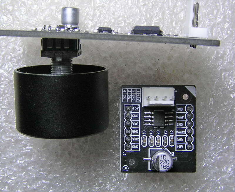

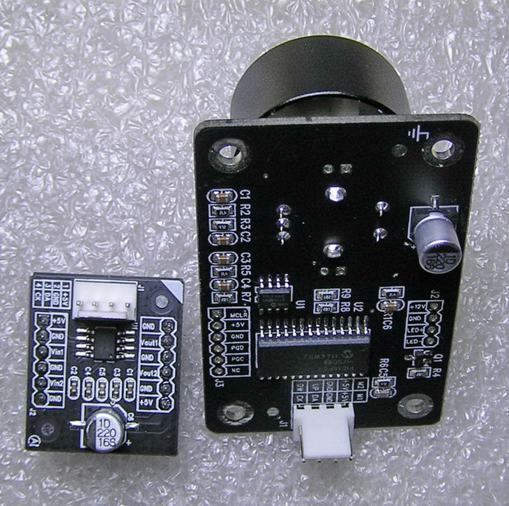

Сложный вопрос. Я когда то покупал у китайцев плату-
переделка переменных резисторов для усилителя на цифровой регулятор
с энкодером. Плата управления PIC, ИМС АЦП стоит отдельно на ней написано
M62429

Спасибо, поглядел. Но первая вообще какая то заточенная на звук, я вообще не понял какое там сопротивление - децибелы укащаны. А вторая она от 10кОм и 64 положения. Это слишком много.
