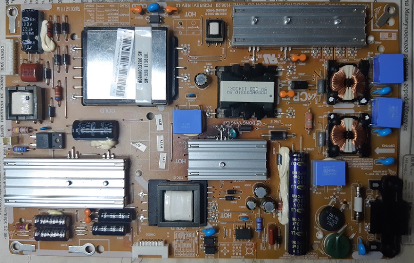

Собственно нужна схема данного (BN44-00473B) блока питания телевизора SAMSUNG.
20220409_1.jpg [242.72 KiB]
20220409_0.jpg [232.04 KiB]
73! Alex.

В данных блоках питания горит обычно одно и то же, транзистор APFC из за отпаявшегося вывода затвора (на фотке видно). Меняется на подобный TK12A60 - наиболее близок по параметрам к обычно стоящему там MDF11N60 , хотя попадались и ТК с завода, FQPF, FDPF12N60, STP13,14NK/NM50/60.
Обычно ничего более кроме него и предохранителя не сгорает, так же лучше удалить синий конденсатор 150пф между стоком и истоком этого транзистора, так транзистор греется значительно меньше.
Кстати, в другой версии блока стоят два транзистора ТК8А50 и оно греется меньше и ничего не отпаивается.

Блок отремонтирован - заменены предохранитель, MDF11N60, термистор.
Телевизор включается, появляется логотип SAMSUNG и все гаснет.
В чем может быть причина? Схема нужна для индефикации мелких микросхем.
При включении платы отдельно - напряжения плавают, как будто не может запуститься...
Про конденсатор 150 пф знаю.
73! Alex.

Эти платы без подключенной подсветки не работают, будет постоянный рестарт.
