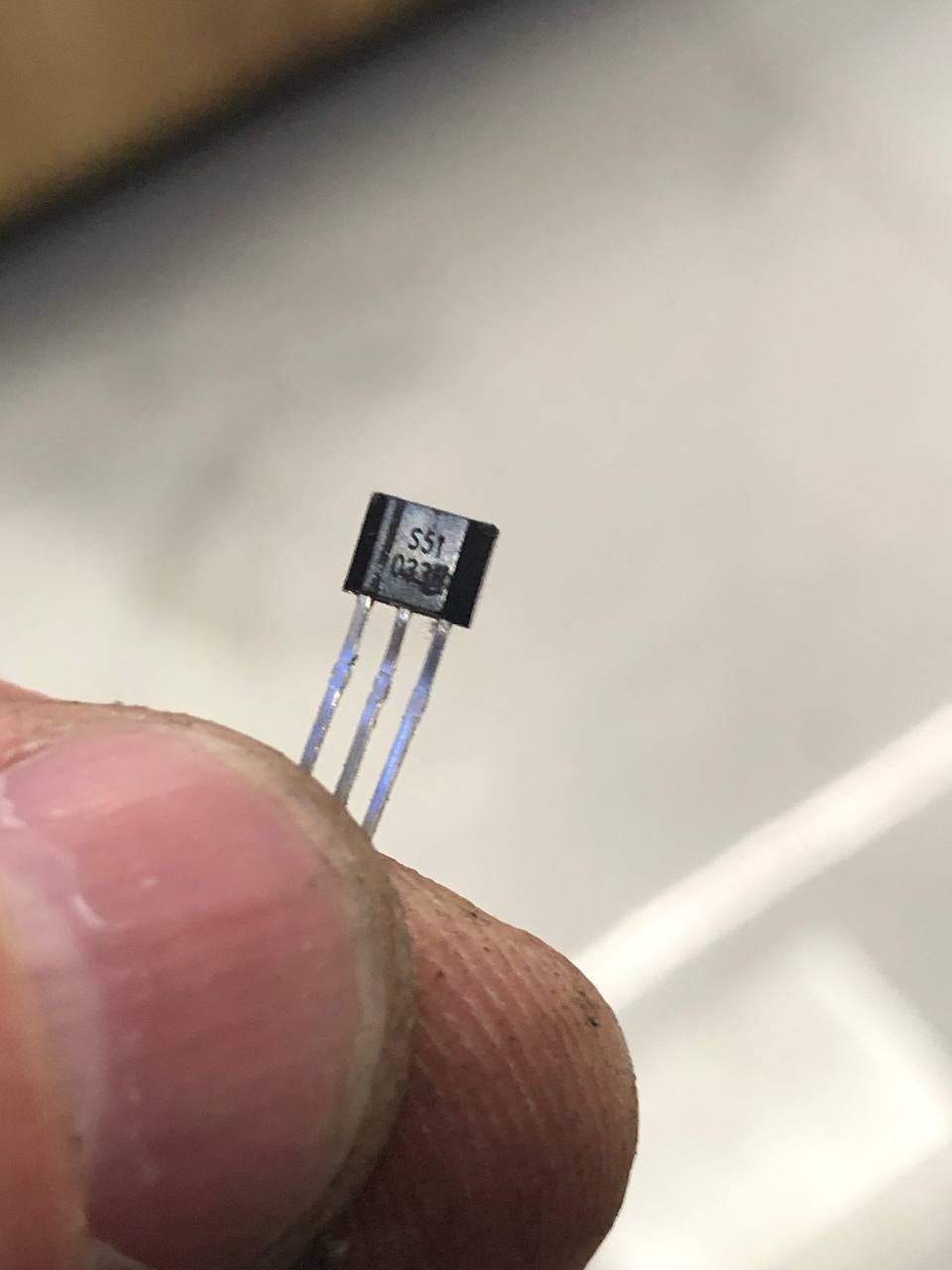

Возможно есть аналоги, но нигде ничего не нашел
Комментарий к файлу: Обозначение S51 033
IMG_20231201_224656_794.jpg [44.62 KiB]

Вы уверены, что это именно датчик Холла?
В таком корпусе есть датчики температуры и
двуполярный датчик положения.
Да, это датчик холла с мотор-колеса электросамоката

По схеме и конструкции можно определить логику работы и параметры. После чего поставить любой подходящий.

Он де не один там, сними характеристики с рабочего

В современных датчиках Холла есть логика формирующая импульсы на выходе,
проверить датчик проще некуда- подать питание и осцилом посмотреть что на выходе
при прохождении магнитного спина.
Там могут быть два варианта- на выходе постоянно высокий уровень и импульсы спада, или наоборот.

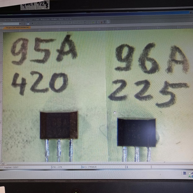

Есть в таком корпусе нечто подобное. Но возможно с другой маркировкой. В понедельник гляну.

Вот такие два вида, тип указан на бумаге. Сфоткать надписи не удалось. Что обозначают 420 и 225 не знаю.
В ЧипДип он один из них называется https://www.chipdip.ru/product/ss495a
