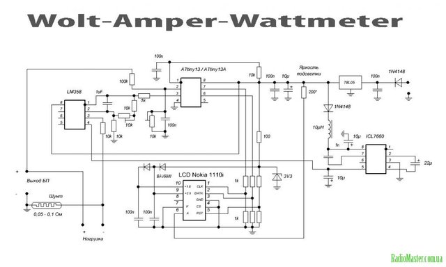

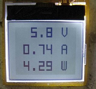

Ну, хочется человеку позаниматься сексом в извращённой форме..
Вспомнил, лет восемь назад делал этот проект, очень простая конструкция. Работает отлично, из минусов небольшой индикатор.
Нашел на ныне почившем украинском сайте. Могу полный архив выслать. Схема по моему на коте уже проскакивала.

zenner Можно полностью файлики посмотреть, заинтересовало.
У меня такой индикатор, как подключить правильно?
По поводу измерений - постоянный ток конечно измерять).
Индикатор не такой. Нужен от древней "нокия 1110i"
https://cache3.youla.io/files/images/78 ... 6d18a4.jpg
Можно эти дисплеи и на алишке найти. Только сейчас там всё стало дорого.
https://aliexpress.ru/item/33017799775. ... 571dRpg8O7
Я выдрал свои из старых сотовых неисправных телефонов, просто пошел в первый попавшийся ларёк по
ремонту сотиков и купил три штуки дохлых телефонов по 100р.
Подключить правильно не сложно. На плате телефона есть разъём, и на дисплее тоже.
Припаивается разъём согласно печатке и туда втыкается дисплей.
Оттуда же, с платы телефона снимается и родная пластиковая подсветка.
Да, только постоянка, но мне для БП нужно было, а там только постоянка.
Могу выслать архивы, но в ЛС напишите своё мыло, тут большой объём не прикрепить.
Там есть и готовые печатки.
