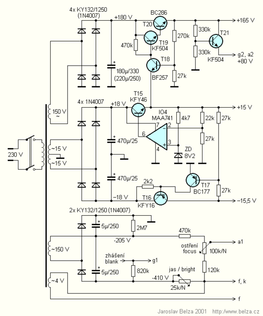

Всем привет, у меня дома завалялась ЭЛТ(5ЛО38И), мне давно нужен был осциллограф, но денег нету, решил собрать сам но схемы не нашел, нужна ваша помощь: найти схемы где можно использовать 5ЛО38И. Заранее всем спасибо

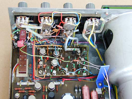

Bugon, если самопальный осциллограф мастырить - то только хардкор,только на лампах.
Вот со скуки сделал в прошлом году, через 50 лет после опубликования схемы в Радио.
И нормально так работает, даже хорошо.
Но почти не пользовался,чисто как ностальгический экспонат.

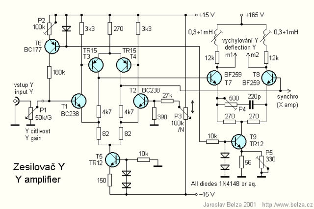

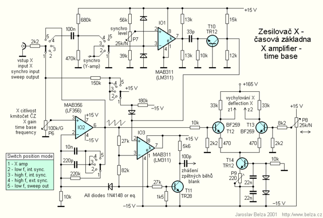

Зачем ламповый, если очень хочется то входной усилитель можно на лампе сделать.
Вот вариант который прекрасно работает и на 5ЛО38 и других подобных трубках.

zenner писал(а):
Зачем ламповый,
А ламповый zenner. Это в 21 веке сильно занятно. А такой мелкий - даже круто.
А на транзисторах и микросхемах ......
Такой у меня ещё в начале 80 - х был сделан.
На 5ЛО кстати.
И даже сохранился, и работает , и даже бывает пользуюсь.
Схему прям счас не найду.
Но что то подобное мастырить в 21-м ....

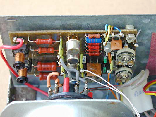

Откуда: Сочи
Нечего, компактненько у вас получилось, даже косоплёты развели.
Чем то напоминает С-101. Хотя 101-й был сильно наворочен для
его размеров.
Из простейших с 5ЛО38 с лампой такой наверное можно сделать, очень уж простой.
