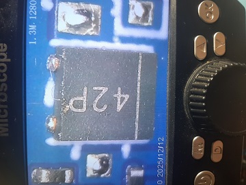

Как называется этот элемент,что на фото?Стоит на входе USB-C ,название 73P.Был закорочен по питанию.Сфоткал такой же,только с другой маркировкой.

По всей видимости супрессор который сработал по назначению.

А что можно поставить вместо его? Такой вряд ли можно найти.

А если без него,так он заряжает нормально,но до каких пор? Там стоял чип с маркировкой 73P,когда выпаивал,он повредился.73 стоял на входе usb-c.На фото который стоит на вх.аккумулятора.

Если прошибло супрессор, то у вас там что то проскочило по питанию.
Без него лучше не включать. Можно конечно мощный стабилитрон включить анодом
на массу а катодом на +пит, в два раза превышающий рабочее напряжение, так в старину
часто делали. Задача супрессора поглощать всякие выбросы. А если уж его прошибает,
тут явно есть причина.
По напряжению супрессор должен превышать рабочее напряжение на 80%
максимум. У вас явно что то китайское.
У меня где то была кучка низковольтных супрессоров. Завтра посмотрю по обозначениям
что может подойти с рабочим напряжением для 5в цепи.
А вы определите напряжение в цепи которого эта штука стояла. И всё понятно станет.

Они и так срабатывают при заметно большем, чем их номинал напряжении. На "5 вольт" например от 6,5-7 и выше и ограничит где то до 9ти. Номинал их - это напряжение несрабатывания с минимальным током через супрессор.

Так зарядное даёт же 5 вольт. Супрессор стоял в цепи USB-C.

А что если поставить стабилитрон на 6,2v.Супрессор стоял тут.

Купить что то похожее нужно. Они копеечные. Стабилитрон лучше на 10в и 1W ставить.
на 6,2в может греться сильно.
На озоне их полно разных
https://www.ozon.ru/product/10sht-zashc ... =yandex.ru
SMAJ10CA-TR подойдёт
Вы точно прозвонили и установили, что только две стороны детальки идут в схему?
Китайцы могут нахимичить что угодно. Даже полевой транзистор. Без этой детальки схема работает? Включить и проверить- нечего страшного не будет.

Да всё работает и заряжается.Пока так и работаю,не знаю,надолго ли.Смотрел я эти диоды,думал но дело в том что как то их надо припаять.
Эти ширпотребовские супрессоры обычно двунаправленные (уточнить по даташиту)
А припаять их не сложно, в общем.
