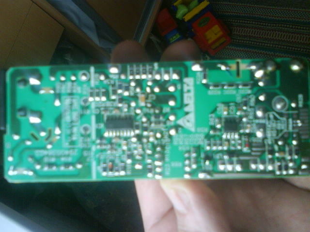

В качестве ШИМ стоит DAP002. При включении в сеть никаких ВЧ звуков, ни запаха- ничего нет. Напряжение пока проверял после моста- там 275 вольт, также оно есть и на полевике 6N60. На выходе блока естественно ничего нет

А не пробит ли полевик?
Есть ли импульсы ШИМ?

Ко мне в ремонт попал БП с аналогичной маркировкой аналогичного производителя, но его внешний вид кардинально отличается от того, который изображен на фото, выложенных atmicandrом. Полевик тоже 6N60, а вот ШИМ - UC 3842. В моем случае взорвались полевик и 4 паралельно впаянных резистора между истоком полевика и минусом диодной сборки. Вижу, на твоей фотке тоже есть такие резисторы - не подскажеши их маркировку?

Да, с ШИМ Вам повезло несказанно больше чем мне. У себя я обвязку всю проверил, кроме СМД- всё в норме, даже полевик, на который я грешил оказался полностью исправен. Четыре параллельно соединенных резистора имеют сопротивление по 1,5 ом каждый

Полевик цел, как я написал выше, а вот импульсов ШИМ нет.

1. Разрисовать обвязку DAP002 тк даташита чего-то не видно. Выводы отмаркировать по аналогии с другими регуляторами.
2. Забить на DAP002 и поставить свой регулятор.
3. Купить DAP002 в Китае.
4. Заменить БП целиком (за счет клиента, естественно). Т.к. стоимость нового гораздо меньше стоимости того времени, что вы в этот вложили.
Вот например схема некого БП на 75Вт на UC3842: http://www.eserviceinfo.com/downloadsm/44338/_.html Кстати, поройтесь там, может и на DAP002 чего найдете...

2. Забить на DAP002.
walkerru, спасибо тебе за помощь! :) Я перечитал весь твой предыдущий пост, поискал информацию на эту микруху, даже зарегистрировался на сайте ремонтников аппаратуры, но даже там нифига не нашел. Но решил более пристальное внимание обратить на изначально патовые пункты в твоём посте и о чудо! Две микросхемы уже едут ко мне почтой, так что всё нормуль. Стоимость микросхемы DAP002 составляет 135 рубиков, а это гораздо меньше чем покупать новый блок. С уважением Корчагин Андрей
