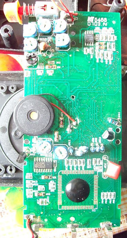

не могу знать потому и спрашиваю - можно определить по этому вот фото:
Изображение 021.jpg [156.29 KiB]

а собственно... там ничего нового не должно быть, можно посмотреть описание про IC7106 или про нашу 572ПВ5
тут в теме, в "Сундуке" или тут, или еще где...
а тут три фото павшего смертью храбрых "266 Clamp meter" :)))

У ICL7106 как раз используется фазовый метод, и я скажу схема переделки на LED индикатор получится очень не маленькой.
Всё дело в том что при таком возбуждении на сегментах ВСЕГДА есть переменное напряжение, меняется только фаза
относительно общего электрода.
И исходя из этого для каждого сегмента потребуется схема дешифрации состоящая как минимум из инвертора и схемы 2И.
А сегментов 24, плюс дополнительные знаки. :)

Что глючит в нем ещё непонятно... сама "капля", резинка, или может переходы на плате... последние почти все можно прозвонить, пропаять...

Ну, это если старую срезать с платы... Проверить, точно ли он на ICL706 сделан... по обвязке сравнить с типовыми схемами... с ее размерами в MQFP-корпусе

Несколько раз по ходу ремонта мультиметров приходилось разбираться с распиновкой
"капель", с распиновкой чипов в MQFP они не совпадают, и мало того может даже не совпадать
количество выводов или их количество на сторону.

Не всегда там ICL7106 или ICL7107.
Есть ещё пять видов процессоров для мульти метров.
Нужно просто найти его схему и разобраться какой процессор.
То что индикатор бледнеет, очень похоже на процессор.
ЖК индикатор легко проверить, нужно просто прикоснутся пальцем
к любому крайнему выводу индикатора (катод)
и пройтись по электродам на индикаторе волоском провода намотанным
на жало паяльника.
Разумеется тут нужен потенциал 50гц а не само жало паяльника.
Все сегменты по очереди (как ой контакт) должны почернеть.
Либо то же самое проделать с любым НЧ генератором на частоте от 50гц
до 150гц.
