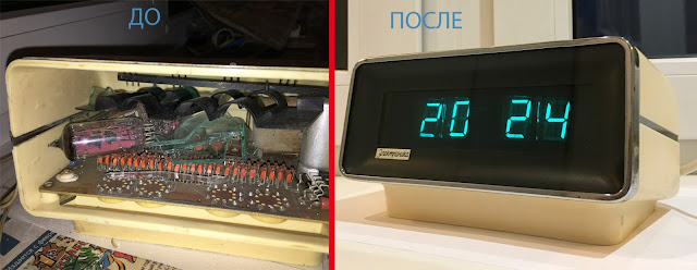

Восстановил редкие часы электроника б6-402 белые =) обзор ворклога в блоге , восстановил практически разбитые , но оно того стоило ! :kill: :)))
http://www.petrofflab.ru/2018/11/elektr ... -SSSR.html

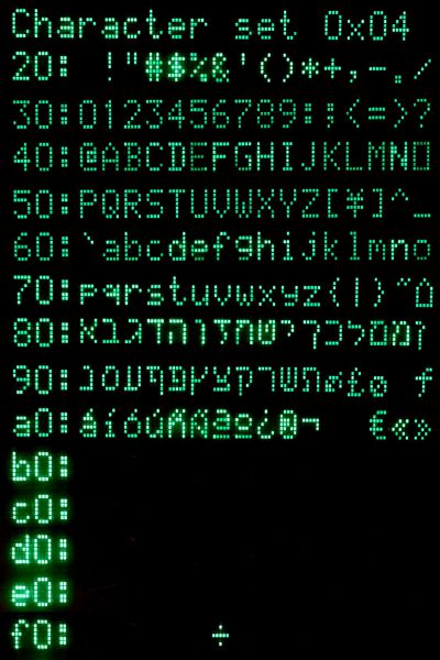

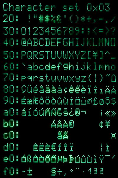

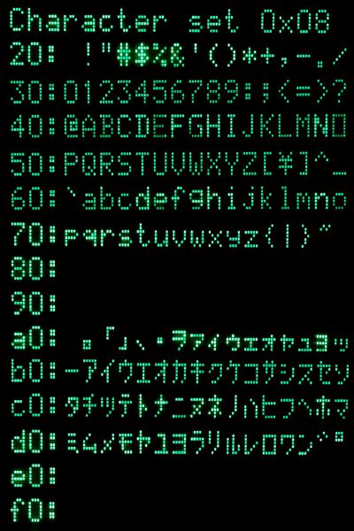

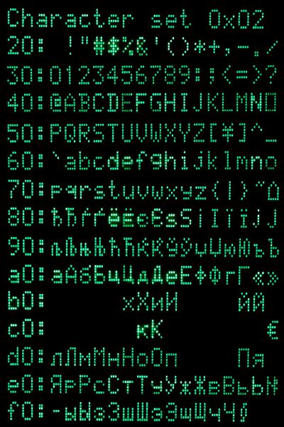

Пусть будет здесь, чтобы не потерялось
В общем, прикупил я тут у товарища larik дисплейчиков от POS-терминалов.
Дисплей называется IBM 03R5761. Внутри либо Futaba NA202MD10AA (американец), либо Futaba M202MD10D (тайванец).
На борту 87с52 и парочка OKI MSC1162. Питается всё от 5В, управляется через UART-TTL. Скорость 9600 бод, 8 бит данных, 1 стоп.
На плате разъем типа rj48, распиновка следующая:
1. VCC (красный, если разрезать шлейф)
2. VCC
3. VCC
4. Rxd
5. Txd
6. Gnd
7. Gnd
8. Gnd
Даташит я пока не нашел, но он впринципе и не нужен, уже методом тыка разобрался.
При включении дисплей проходит самотестирование, после чего готов к работе.
По умолчанию дисплей отображает всё, что принимает по UART.
Также есть возможность рулить при помощи команд-управляющих символов:
0x02 nn - выбор набора символов (кодовой страницы), где nn число от 0x00 до 0x08 (см. ниже).
0x08 - backspace
0x09 - сдвигает курсор вправо на одно знакоместо
0x0a - перевод строки
0x0d - возврат каретки
0x10 nn - переместить курсор в заданное знакоместо, где nn число от 0x00 до 0x13 (0-19 dec) для первой строки, и от 0x14 до 0x27 (20-39 dec) для второй
0x11 - выключить прокрутку текста. После заполнения последнего знакоместа на дисплее, курсор просто вернется в левый верхний угол
0x12 - включить прокрутку текста. После заполнения последнего знакоместа на дисплее, курсор вернется в левый нижний угол, а вторая строка сместится на место первой. По умолчанию прокрутка включена
0x15 - полность заполнить текущее знакоместо
0x1f - сброс. Содержимое экрана очистится, набор символов установится 0x00
0x0f - сброс и самотестирование.
Кодовые страницы следующие:
0x00 - CP850 Западноевропейская
0x01 - CP852 Восточноевропейская
0x02 - CP872 Кириллица
0x03 - CP857 Турецкая
0x04 - CP862 Иврит
0x05 - CP864 Арабская
0x06 - CP866 Кириллица русская
0x07 - CP869 Греческая
0x08 - CP897 Японская катакана
Фотки:
Американец:
Тайванец:
В работе (пердуина + ds3231):
Кодовые страницы:
Изображение Изображение Изображение Изображение Изображение Изображение Изображение Изображение Изображение

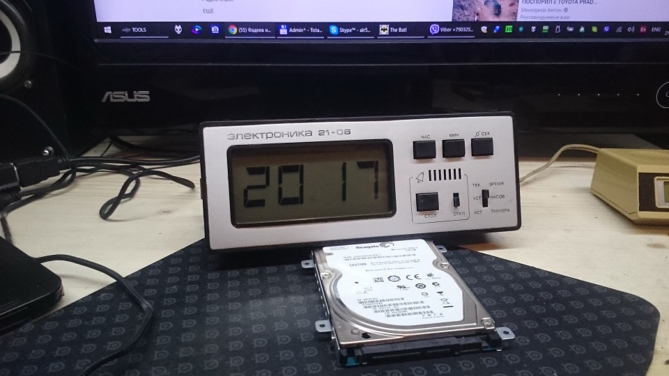

watchmaker, часы получил, если нужен дисплей, то могу на что-нить поменять:

Они что, с таймером? не припоминаю у этого чипа такой функции, в моих там сигнал. Что происходит, если поставить правый переключатель в крайнее нижнее положение?
СообщениеДобавлено: Чт ноя 29, 2018 19:20:45
Карма: 13
Рейтинг сообщений: 782
Зарегистрирован: Сб сен 08, 2012 21:12:12
Сообщений: 1039
Откуда: Зеленоград
В моих 1-х часах там тоже сигнал. К сожалению я это уже проверить не смогу, так как пришлось снять этот переключатель и поставить в 1-е часы, в которых он сломался :(
Я и брал-то их по сути на запчасти, продавец не был уверен что они полностью рабочие. Если объясните, какие контакты нужно перемкнуть (лучше с фото), то смогу проверить. Просто у этого переключателя какая-то хитрая распиновка, я нихрена не понял :dont_know:
p.s. кстати, такой переключатель вообще реально найти?
