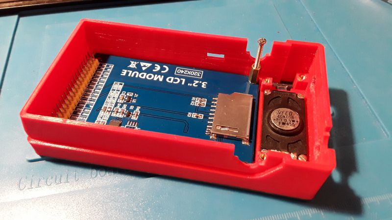

Часть 3. Сборка.
Теперь покажу, как всё собирается. В общем-то интуитивно конечно все и так понятно, но есть нюансики, кроме того немалое значение имеют и правильно выбранные Фиксики. ) Для тех, кому скучно и интересней смотреть картинки, пояснительный текст спрячу.
СпойлерПередняя панель, как мы помним, состоит из двух частей, самой мордочки и несущей рамы. Они должны быть склеены каим-нибудь суперклеем или дихлорэтаном с растворенными в нем опилками оргстекла. После склейки уже невозможно будет вставить маленькие окошечки для фотосенсора и для светодиодов зарядки (у кого она будет, конечно), которые я вырезаю из тонкого (1 мм) прозрачного пластика. Такой легко найти – это крышка от стандартной коробочки для CD. Пластик достаточно хрупкий, поэтому пилите его не спеша. Я это делаю на фрезере ЧПУ. Размер ниши 5,3 х 5,8 мм, нужно выпилить квадратик чуть меньшего размера, так чтобы он легко входил в нишу. Размер окошка меньше – 4,2 х 3,7 мм, чтобы проще было вклеивать, да и прикрыть неаккуратность склейки тоже. Так что лучше сделайте окошки сразу и вклейте их в мордочку.
Затем надо склеить мордочку и рамную часть.
СпойлерДля их правильного совмещения можно воспользоваться многочисленными сквозными отверстиями в рамной части, переходящими в глухие отверстия в мордочке, просто вставляя в них хвостовые части сверл подходящего диаметра. Но для настоящих джедаев по совету уважаемого SergeyK сделаны 4 реперных отверстия под стандартный пруток пластика 1,75 мм. Насколько это удобно, судить ему, я пользовался сверлами. На рисунке реперные отверстия помечены белым цветом.
Склеиваем две детали, тут надо аккуратно, следить, чтобы клей не испортил переднюю панель.
Теперь рамная часть передней панели.
СпойлерВсе крепления я привык делать на винтах. Не люблю мелкие саморезы, тут без обсуждения )). Чтобы как-то состыковать пластиковый корпус с винтами, использую специальные латунные резьбовые втулки, предназначенные для впрессовывания в пластик. Таких продается великое множество в известном восточном магазине, обычно я использую М1,6, М2, М2,5, М3 и чуть реже М4. В нашем случае нужны 10 штук М2 и 6 штук М2,5. Впрессуем 6 втулок М2,5 под крепеж плат и задней панели и 4 М2 для крепления динамика.

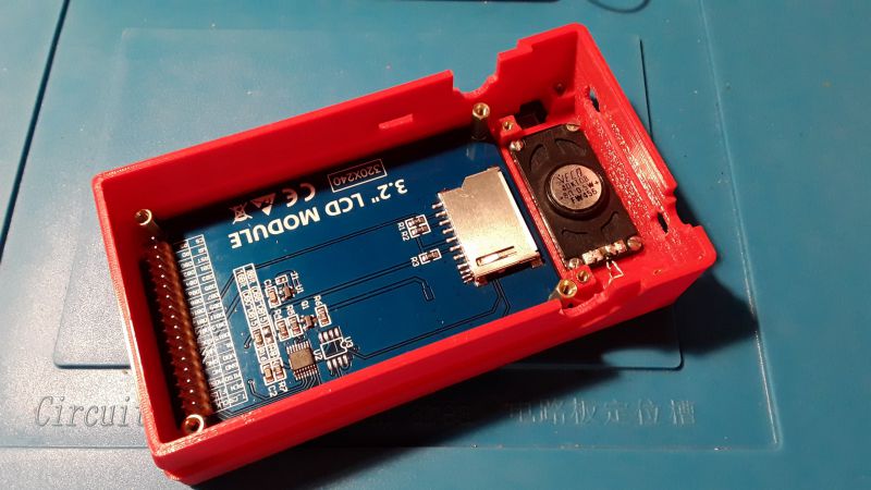

Теперь монтируем плату дисплея.
СпойлерДля этого сначала опускаем дисплей в соответствующую нишу и точно его позиционируем, так чтобы с лицевой стороны он плотно прилегал к пластику. Потом привинчивает плату дисплея при помощи 4 стандартных латунных шестигранных резьбовых стоек М2,5 типа «папа-мама» и высотой 10 мм. Поскольку межплатное расстояние задает разъем PLD40, а его высота в соединенном состоянии чуть менее 11 мм, имеет смысл подложить одну-две шайбы под каждый шестигранник или одну гроверную шайбу.
Прикрутим динамик
Спойлернам понадобятся 4 маленьких винтика М2 с цилиндрической головкой
Затем можно привинтить и плату часов.
СпойлерПеред этим к фоторезистору нужно припаять короткие провода и соединить с платой часов так, чтобы проводов хватило на установку фоторезистора в соответствующее отверстие в рамке передней панели. Потом просто туго вставьте резистор в отверстие, перед этим имеет смысл примерить фоторезистор и при необходимости слегка расширить отверстие острым ножом или надфилем. Те, кто собирается делать дополнительную плату для кнопок отбоя, имеет смысл смонтировать фоторезистор на ней, предусмотрев, как и для кнопок, точки подпайки проводов или разъем. Припаяйте два провода для динамика, не забудьте припаять и провод для антенны, сделав его длину с небольшим запасом, чтобы можно было собрать корпус.
Заднюю панель тоже нужно подготовить.
СпойлерДля того, чтобы стойка самопроизвольно не болталась при переноске часов, предусмотрены магнитные «замочки». В соответствующие ниши на тыльной стороне задней панели вставляются предварительно заготовленные скобочки из тонкой белой жести (например можно вырезать из консервной банки от сгущенного молока). Полоска длиной 16 мм и шириной 4,8 мм сгибается симметрично в двух местах, так что длина центральной части должна остаться 5,6 мм. Размеры можно точно не соблюдать, главное чтобы эта скоба хорошо вошла в нишу и чтобы лепестков хватило на подгиб с внутренней стороны задней панели. Небольшой люфт делу не помеха, магнит решит вопрос сам. )) .

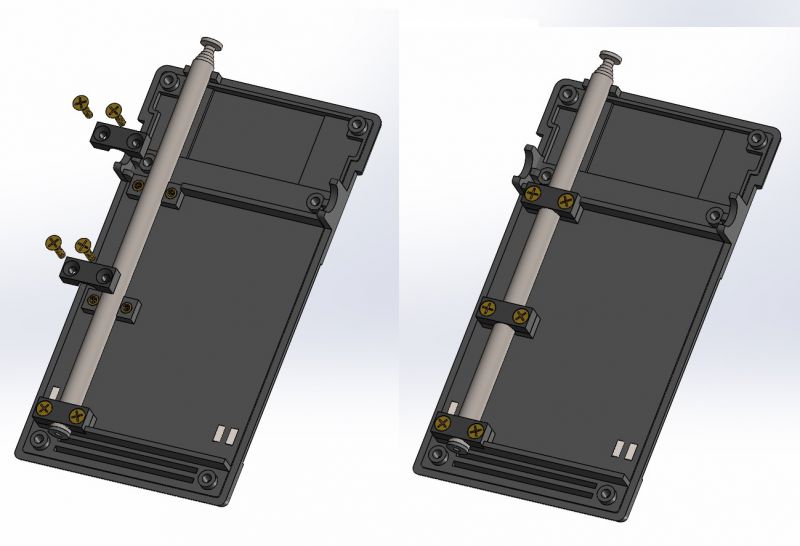

Теперь крепим антенну.
СпойлерТелескопическая антенна имеет диаметр 6 мм, длина нижнего колена 113 мм, длина в сложенном состоянии от дна до «кепки» 121 мм. В разложенном состоянии ее длина от дна до кепки 460 мм. Состоит из нижнего колена–обоймы, коленного шарнира, вращающегося в обойме и шести выдвижных колен. Такая конструкция антенны позволяет в условиях неважного приема выбирать положение, более благоприятное для приема. Ввиду того, что антенна должна прочно крепиться к корпусу и не проворачиваться вокруг оси (важно при сгибании антенны) для ее крепежа предусмотрена три пластиковых хомута. Они достаточно прочно удерживают нижнее колено, в тоже время не пережимая его и несминая трубку. Эксперимент показал, что двух хомутов недостаточно. В соответствующие отверстия в задней панели вплавляются 6 латунных резьбовых втулок М2, к которым привинчиваются хомуты с помощью винтов М2х8 с потайной головкой.
Готовим стойку.
СпойлерДля этого в ней в соответствующие выемки вклеиваем любым подходящим клеем два маленьких дисковых неодимовых магнитика, диаметром 3 мм, толщиной 1 мм.
Собираем китайскую головоломку.
СпойлерВвиду сложной конфигурации задней панели правильно собрать вместе заднюю панель и стойку не рискуя их сломать можно только одним способом. Для этого между верней кромкой плоской задней части стойки (служащей для увеличения ее жесткости) и осями вращения сделан зазор, достаточный для просовывания в него узкой части задней панели. Подробнее и проще на рисунке.
Теперь можно все собрать окончательно.
СпойлерПоворачиваем и кладем стойку на заднюю панель и в таком виде вставляем в рамку передней панели. Осталось закрутить 6 винтов М2,5, 4 коротких и 2 подлиннее. Для тех, кто не хочет ставить клавишу отбоя будильника сборка закончена, для них будет выложена stl модель рамки передней панели без соответствующего выреза.
Собрали!

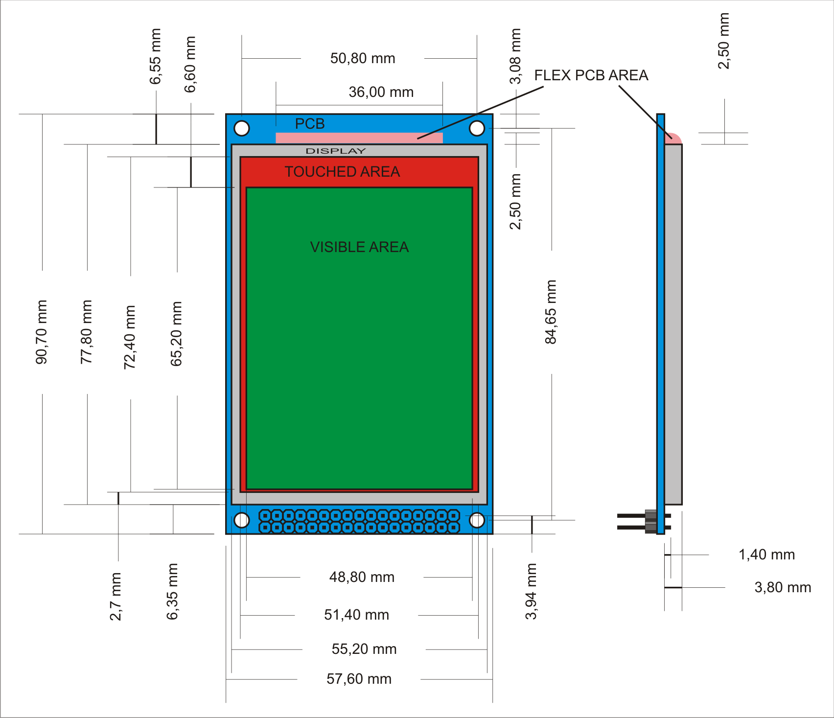

Вопрос к собиравшим/собирающим часы. Срочно!
Какова высота от наружней поверхности платы дисплея до поверхности экрана дисплея? Кому не в лом измерьте пожалуйста штангельциркулем.
Нужно свериться перед выкладыванием стл.

Походу я мерял 3.8 мм - см. чертеж под спойлером, справа внизу. И плата стандартно 1.6мм
Если я правильно понял ваш вопрос

Абсолютно правильно, но у меня, если без нажима эта высота 4,2 мм

dadigor, А она определяется толщиной двустороннего скотча, которым приклеен дисплей к плате.
Заложите 4 мм...

Дело в том, что под кого-то я делал вообще 4,7...
Сейчас у меня заложено 4,2. Можно для небольшого поджатия сделать и 4.
Хорошо, решено, спасибки.

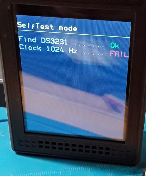

Кстати, перешил часики новой прошивкой. Диагностика работает, при подключенном таймере, но отсутствии импульсов с его выхода на входе проца пишет:
И таймер приемника работает четко, спасибо! Поставил на 5 минут, он отрубился через 5 минут )

СпойлерЖизнь конечно прозаичнее. Первые опыты печати делались из черного PETG пластика, результаты были неважные. На черном пластике к тому же толком ничего не видно и все рюшечки типа надписей и скруглений не очень-то и видны. Потом решили перейти на цветной PETG. По мере накопления опыта моим друг и соратником fvladimirn был изготовлен базовый вариант двухцветного корпуса, котором я собрал часы и проверял все решения. Конечно внешне он тоже далек от совершенства, смотрите сами.
Детали с одной стороны, качество неплохое, но не супер
Детали с другой стороны, видно, что остатки глянцевой (PETG) поддержки смотрятся не очень хорошо.
Вот так проходит реальная сборка
Чтобы ввернуть шестигранные втулки
СпойлерПроще всего сначала вкрутить в них длинный винт и с его помощью надежно прикрутить их к плате дисплея, а потом, придержав шестигранник пинцетом или длинногубцами, выкрутить винт.
Как прикручивать плату, я показывать не буду
СпойлерПотому что она обросла моими доделками, о которых расскажу позже. Это пока прототип, дополнительная платка макетная и не очень правильная. Пока скажу, что на ней в том числе расположены и две кнопки отбоя, о которых говорил автор.
В результате передняя часть часиков была собрана
СпойлерСначала я перешил часы последней прошивкой и проверил как работает самодиагностика. Снял подачу синхроимпульсов от DS3231 к процессору, что тут же и было обнаружено.
Прикрутил заднюю часть, откинул костыль и вот часы стоят на столе
