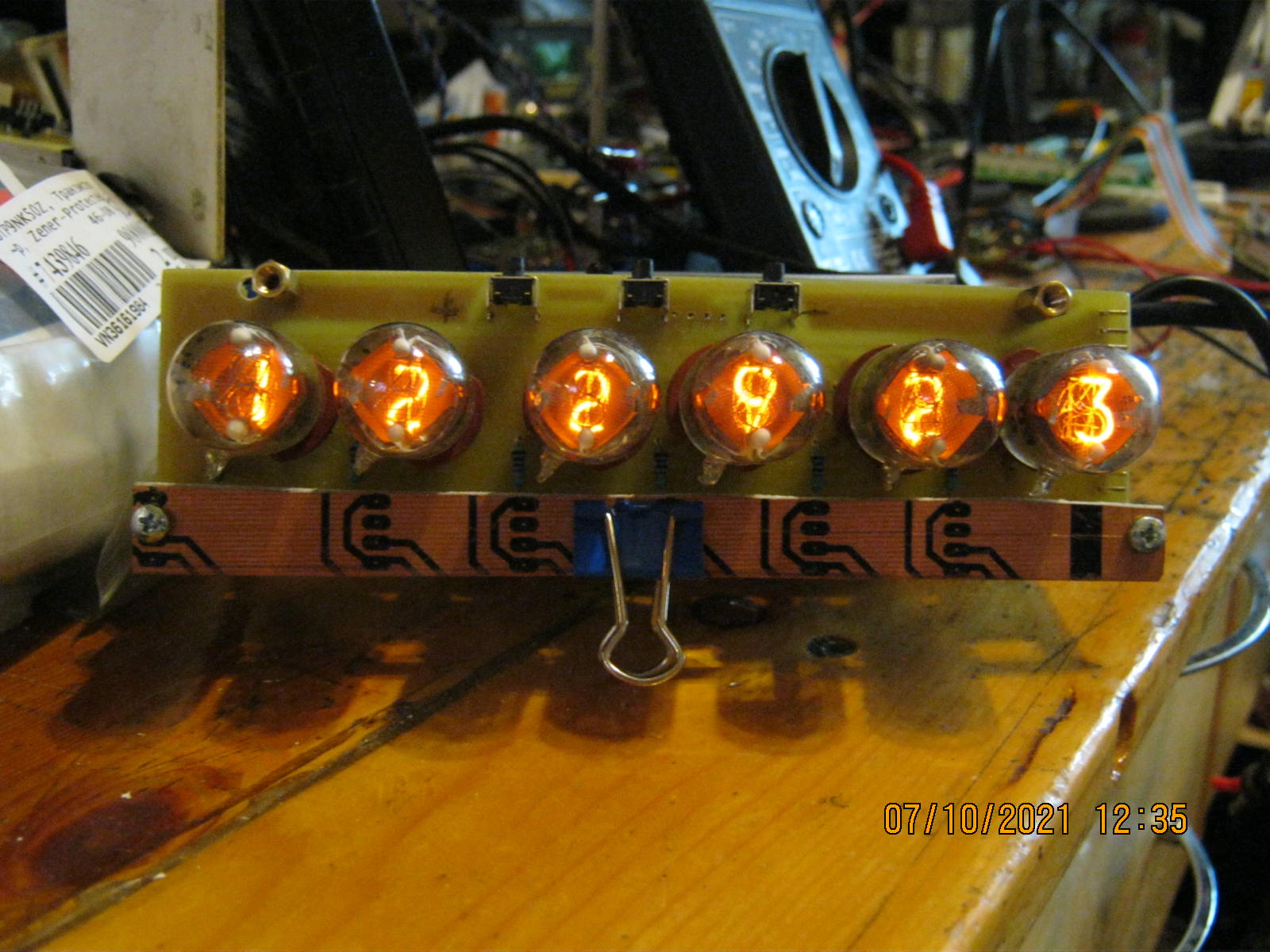

Подскажите, будет ли корректно работать в часах PIC16F628 вместо такого же пика, но с буквой А? В магазине дали без буквы, а я не посмотрел.
2023-10-19_214242.png [182.03 KiB]

Спасибо за помощь. Залил прошивку, высокое есть, часы не идут. Горит 1 в десятках часов, следующий индикатор не горит, неонка ( секунды) горит постоянно, десятки минут -3, единицы минут- 4. Снимаю ИД, горит только неонка , секунды. Грешил на камень, Буду теперь разбираться. Возможно не ту прошивку залил.

Ты проверь часовой кварц и глянь идёт перебор анодов или нет.
Я надеюсь у тебя ослик есть?

Ослик есть. Залил другу прошивку, ( со статьи новая http://robocua.blogspot.com/2015/03/12.html), часы на кнопках,С новой прошивкой ( выше писал)Включил, подержал подольше напряжение стало 130в ( было 210) Светят очень слабо только 2 индикатора, часы пошли, есть перебор, это уже радует, полевик не греется, буду разбираться. Раньше делал такие же, нормально работали, точность хода устраивала,и не было проблем с запуском. Старая прошивка не сохранилась, переустанавливал систему, не сохранил. Сейчас уже их нет. Так бы скачал прошивку и можно подставить в панельки для проверки камень и ИД. Время пока только урывками, ремонтирую машину. Много часов сделал на ИН14, Ин12 на 6 и 4 лампы. Дарю. Сейчас появился корпус на 4 индикатора, хочу собрать к новому году.
Изображение 204.jpg [86.3 KiB]
Изображение 072.jpg [162.93 KiB]
Часы запустил. В меню увеличил яркость. Всё нормально работает. Оказываеся, сначала залил не ту прошивку. Позже выложу фото.

Ну и как обещал, фото.
IMG_1892.JPG [97.15 KiB]
IMG_1894.JPG [117.94 KiB]
СообщениеДобавлено: Чт окт 26, 2023 20:47:38
Карма: -14
Рейтинг сообщений: -57
Зарегистрирован: Вт янв 29, 2013 18:02:17
Сообщений: 127
Бесполезное пустое место между платами.
Нужно либо перевернуть плату с элементами,
либо убрать разъёмы между платами чтобы часики были поменьше и покомпактнее.
Я бы просто перевернул плату.
