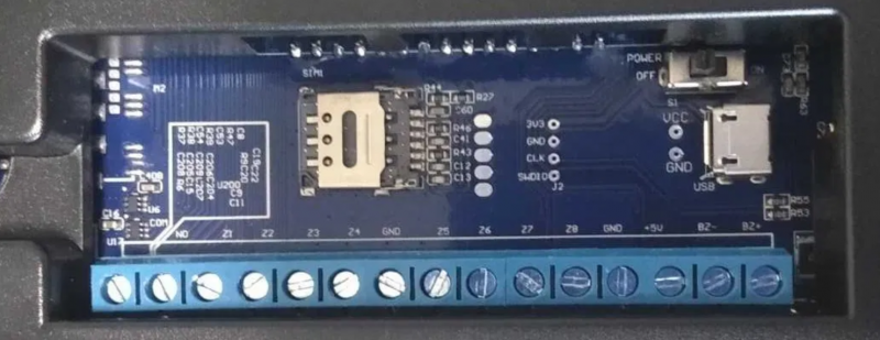

Здравия всему обществу собравшихся здесь котов .Собственно нужда подвигла создать данную тему поскольку набеги татар (воров) уже достали до печени ,думаю тема будет актуальна и интересна для многих .Предлагаю шагать в ногу со временем и взять за основу китайскую сигналку (не реклама) - "GSM WI-FI PG505+ Tuya", звонит на телефон, Push уведомления .Почему она ведь есть более свежие модельки -всё просто китайцы уходят от проводных зон и уменьшают их количество с 8 на 7,4,3,а у меня задача увеличить количество проводных зон отдав им предпочтение перед частотными зонами скажем иметь возможность задействовать по необходимости 512 а лучше с запасом 1024
зоны контроля .Фото и краткое описание данной сигналки прикрепляю ,потрошки чуть позже добавлю .У кого какие мысли уважаемые по реализации?

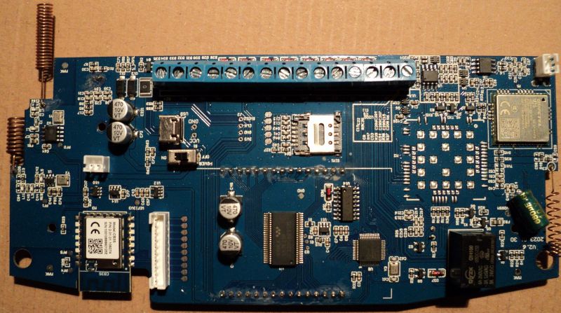

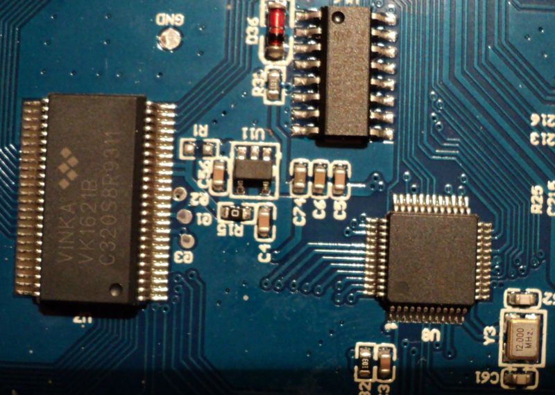

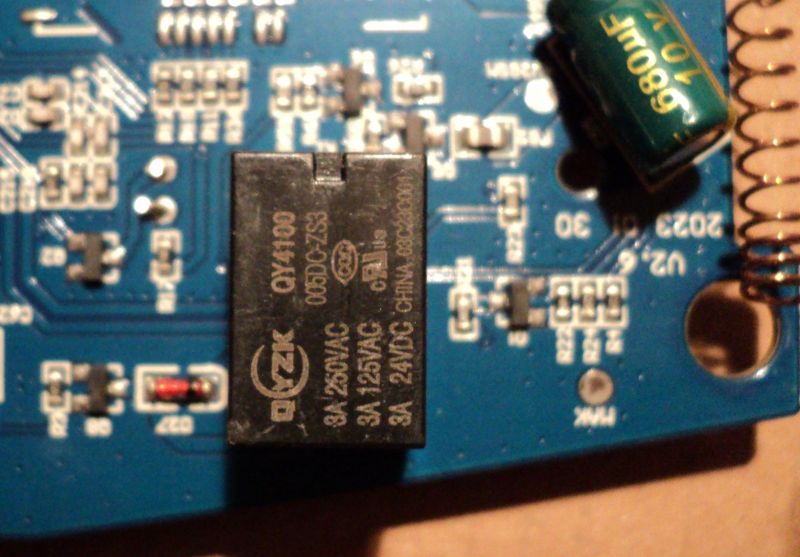

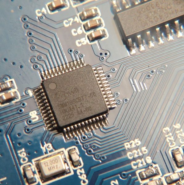

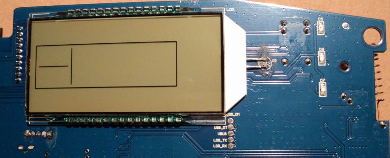

Обещаные потрошки:
Изображение Изображение Изображение Изображение Изображение Изображение Изображение Изображение Изображение Изображение Изображение Изображение Изображение Изображение Изображение Изображение Изображение Изображение Изображение Изображение Изображение

так и не понял, на каком контроллере он сделан
но точно не стм и не авр и даже не пик
ты уверен, что хочеш там что-то переделывать?

расковыряй эти датчики и посмотри, что там за радиомодуль
это простая херня на 433мгц или это зигбит
вот тут есть протокол https://developer.tuya.com/en/docs/iot/ ... hi0xxtn9cb
он - не он?

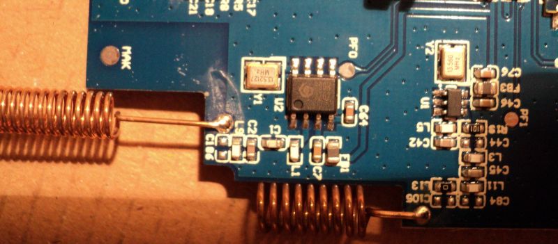

это простая херня 433 мгц,зигбит на сколько я понял был разработан под большое количество одновременно работающих устройств как альтернатива вай фаю что бы последний не вешался верно? анализатором сниму кодировку ,пока вот потрошки:

а что за микросхемы там стоят? это может быть контроллер со встроеным радиомодулем или модуль отдельно в сот23-6 с фск модуляцией
 Заголовок сообщения: Re: Попытка модернезировать GSM TUYA охранную сигнализацию
СообщениеДобавлено: Чт ноя 30, 2023 12:28:11
Зарегистрирован: Вт ноя 13, 2018 07:18:22
Сообщений: 18
фиг его знает затертые везде, похоже контроллер ,стоит кварц на 433 мгц и транзюк раскачивающий внешний ,могу зарисовать схемку если в этом есть смысл. На бесконтактном герконе стоит в 6 ногом корпусе с маркировкой "_В322"и кварц "13.560 МHz.".
СообщениеДобавлено: Пт дек 01, 2023 01:41:17
Карма: 13
Рейтинг сообщений: 84
Сообщений: 13796
SYN113/SYN115 Datasheet
(300-450MHz ASK Transmitter)
это они
можеш тогда легко снять, что туда передается и эмулировать или может даже протокол найдеш на сцайте туи
