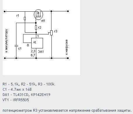

Для колонки MP3 понадобился выключатель и ограничитель разряда аккумулятора.
Придумалась вот такая схемка.
1. Включение и выключение одной кнопкой
2. Индикатор включенного состояния светодиод, который выполняет функцию стабилитрона.
3. Если питание от аккумулятора, настраивается на отключение при определенном напряжении.
В выключенном состоянии ток не потребляет.
Повторено несколько раз.
Транзисторы некритичны

прикольно! чем и как настраивается? конденсатор 2мкф? неполярный?

Подбирается резистор 1к или 4,7к это делитель напряжения
Если выключатель на более высокое напряжение можно в цепь включить стабилитрон, светодиод тоже остается.
Конденсатор любой с возможно меньшей утечкой.
Я ставил SMD неполярные от 0.5 до 2.0мкф
Вот плата 27х25мм в центре отверстие для крепления.
Плата закрепляется на один винт в центре платы, детали со стороны фольги,
а кнопка и светодиод припаяны с другой стороны, в лицевой панели для них сделаны отверстия.
Транзистор ключ припаян к плате, все детали и полевой МОП-транзистор(MOSFET). с битой "материки"

м. чего-то мне кажется что на платье деталей больше чем на схеме :в
Конденсатор на плюс 0,1мкф можно не ставить
Два параллельных резистора для более точной подборки достаточно одного.

А если в схему вживить 431-й стабилитрон, типа вот такого ...? :)

Если еще буду делать то включу TL431
но при этом надо сохранить выключатель индикатор и нулевой ток в выключенном состоянии.

Ник_олай писал(а):
... надо сохранить выключатель индикатор и нулевой ток в выключенном состоянии.
Естественно, в этом вся изюмина ... :)
