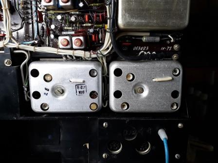

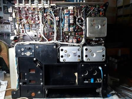

Пока думал о подсветке - сделал ДВА УКВ с переключателем. Родной блок УКВ-1С остался не тронутым (заводская настройка). А второй блок УКВ-1Е тоже не тронут, он выпущен был заводом для Европы. Он ФМ. (По его образу сделана "перетяжка" уже двух УКВ-1С). Переключение блоков выполняется П2К установленным вместо пустой вставки в блоке переключателей (плата У4). Удобно!

Изображение Это мой Ленинград и два УКВ в нём.

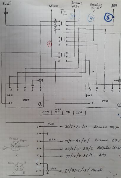

Конечно ВЫБРОСИТЬ ПРОЩЕ! У настоящего радиолюбителя РУКА НЕ ПОДНИМЕТСЯ! Сейчас всё проще! А лет 50-60 назад - УДОВОЛЬСТВИЕ, РАДОСТЬ, НАСЛАЖДЕНИЕ и т.п. ОТ ПОЛУЧЕННЫХ ЗВУКОВ из МАЛЕНЬКОЙ коробочки -ПРИЁМНИКА!!! Или БОЛЬШОГО ЯЩИКА с горящими огнями (радиолампами) внутри. Мы часами пропадали у друзей что то делая, мотая, паяя. А теперь!? Цифровое радио. И много чего ещё! Но тяга у любителей тех лет к "тёплому радио" осталась. А может это мечты из прошлого. Но как бы там ни было - что то паяем, ремонтируем, в общем - ЖИВЁМ![img][url=https://img.radiokot.ru/files/33520/medium/3jqp4f0djp.png][/img]
Я сделал в своём Ленинграде два УКВ блока с переключением. Работают хорошо! Но как оказалось, не один я об этом думал. Это вторая схема!
НЕ ПОЛУЧАЕТСЯ ВЫЛОЖИТЬ СХЕМЫ!! ЧТО Я НЕ ТАК ДЕЛАЮ??
[img3jqp4f0djp.png][/img]

Чудо! Получилось! Изображение, Первое фото - это мои мысли о переделке на два УКВ.

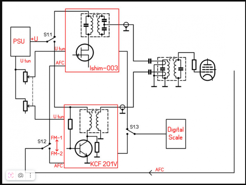

Изображение А это уже мысли одного из авторов подобной идеи. Как у него получилось - не знаю. Я знаю, что тут только идея моя, а "железо" другое. Меня привлекла в его схеме коммутация. Уважаемые Знатоки форума - может что подскажете!

А о чем разводить разговоры :dont_know: Два УКВ? А зачем? Стандарт УКВ ЧМ канул в лету А ФМ перестраивается или конвертер На любителя :))

Два УКВ? А зачем? Ну да, ну да! Не знаю что Вам и сказать. На УКВ ЧМ ещё что то ловится!!! А потом будет видно.
