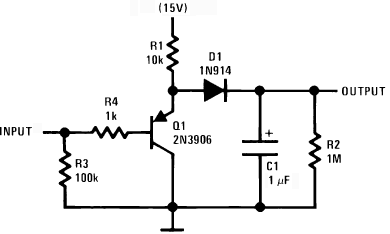

Я на "трубе" не за регистрирован, позже попробую. В кодинге я пошёл индусским методом, завёл 4-байта на канал и при определённом входном уровне устанавливал "1" в нужном количестве битов (по таблице). В другой похожей поделке я уже делал оптимальней алгоритм (1-байт на теоретические 255 точек), а здесь заработало с первого раза - ну и ладно. "Работает? - Не трожъ!"
На вход подавал постоянку, так проще, (помним про Найквиста/Котельникова), чтоб в начале шкалы не было провалов - выпрямлял так:
AC-DC.png [5.66 KiB]
