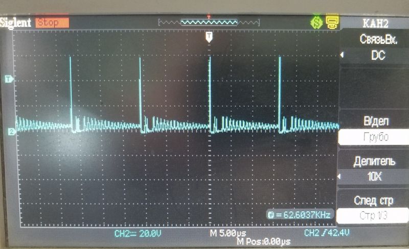

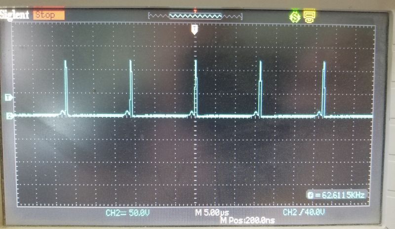

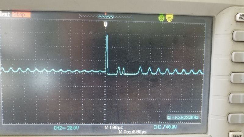

...неспешно начал работу над проектом. Решил собирать и оживлять постепенно. Установил процессор, обвязку, питание. прошил. При активации кнопкой выдает ШИМ. Собрал высоковольтную часть. Первая проблема. Выдает всего порядка 80В. Никакие остальные элементы не установлены. куда капать? чут позже выложу картинки с осцилла в разных точках. Может кто сталкивался с подобной проблемой?
 Заголовок сообщения: Re: Часы "Неоника" - обсуждение схем
СообщениеДобавлено: Вт июл 06, 2021 10:38:14
Зарегистрирован: Чт окт 22, 2009 12:23:42
Сообщений: 7
...импульсы ШИМа на затворе
на дросселе
растянул развертку

...похоже проблема в CPH3461. Китайцы прислали что то не совсем правильное.
Установил ТРИ! параллельно, плюс индуктивность в четыре раза бОльшую, напряжение поднялось до 120В.. но веравно мало. буду снова заказыватьCPH..

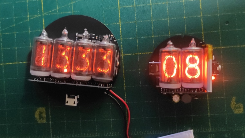

вот в общем сравнение по яркости, на тех же лампах собран модуль по схеме от лабкит
на кондере 100нф примерно 153 вольта, на анодах ламп по 32 вольта
дроссель использовал вот такой PRS4018-221MT. В моём случае подбор разных катушек не дал лучших результатов.
если сравнивать по яркости, под светом настольной лампой индикаторы еле различимы, в отличии от варианта лабкита
такое впечатление что на генераторе просто не хватает частоты, короче как то так
в режиме настройки минут видно паразитную засветку во второй лампе, даже с подпаянной точкой :(
