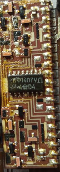

Недавно разобрал кассетный плеер (механика полетела, просто комбо, порвались резинки, рассохся ролик, отвалились батарейки) из прекрасного далекого. Наткнулся на микросхему КФ1407УД4, посмотрел как устроена и вот думаю, можно ли на ней сделать фм передатчик? Просто деталей дефицит, есть куча деталей, а номинал не тот, а тут как раз микросхема транзисторная

(Спойлер-нет). Думаю даташит прояснит ситуацию.

https://eandc.ru/catalog/kf1407ud4/
Микросхемы КФ1407УД4 представляют собой счетверенный малошумящий операционный усилитель и предназначены для использования в тракте воспроизведения и записи звука в малогабаритной аппаратуре с автономным питанием. Источник: https://eandc.ru/catalog/kf1407ud4/
Такой передатчик, если, конечно, не стоит задача "озвучить все окрестности", делается на одном, ну, или двух транзисторах.

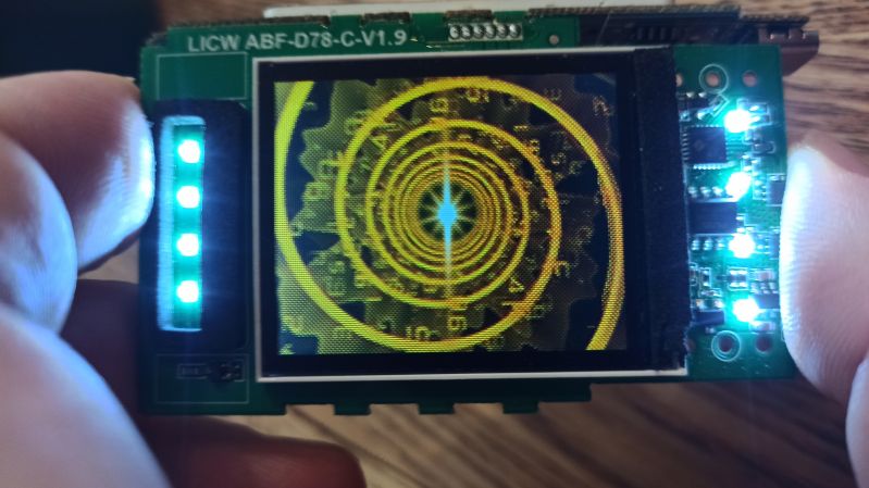

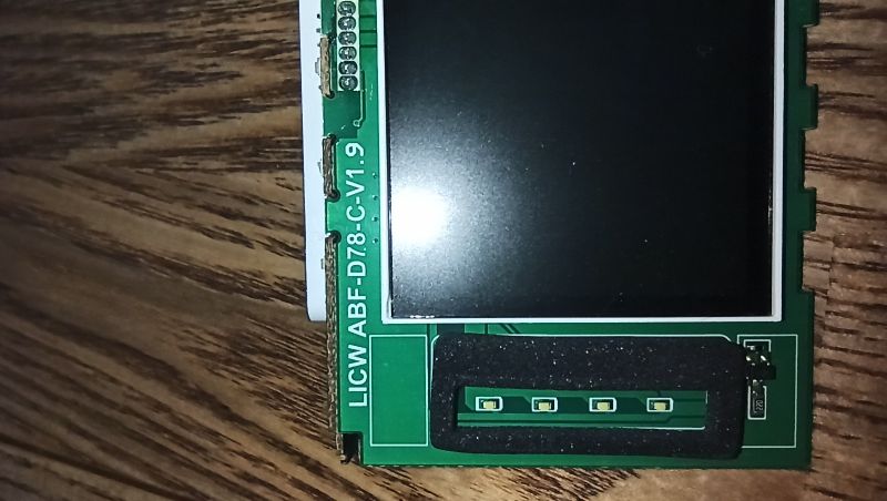

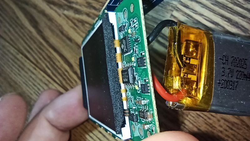

Всем привет!
По случаю, досталась мне электронная сигарета, с вооот таким огромным экраном)) Я мож не первый с таким вопросом.. Тогда перенаправте меня пожалуйста.
Хотел бы уточнить, можно этот экран как-то задействовать. Получится ли вывести на него видео, например как на экран телефона. С помощью ардуино например... Ну или картинки хотяб какие-то...
Буду благодарен за любую информацию!
Спасибо!

Фото не будет?
Извиняюсь, не сразу разобрался, как тут фото вставлять...

Нифигасе сигарета! Да тут цельная сигара :)
Мне до сих пор только небольшие OLED'ы попадались. Вероятнее всего к Ардуине прикрутится, у меня получалось.
Тут есть отдельная тема по таким вопросам, полистайте, познакомьтесь :wink:

Мне подогнали что-то подобное, снял дисп., похож на ST7735 14pin, но ставлю в свою приблуду - не работает. Надо переходную плату сделать, а то шлейф хлипкий. Если заведу, обязательно отпишу. Если ST7735, то применений куча.
Спасибо!
Там на борту более подходящий МК есть. Скорей всего, STM32. Если так, то я бы не стал это дело сразу разбирать, а зарисовал бы схему :write:

geniv82, есть успехи?
Я тоже пару штук по помойкам нашел, пока не разбирал.

Готовый мини "тетрис", только сигаретную начинку выкинуть)) и софт написать

Так может быть скупили неликвид этих игрушек и переделали на кочегарки.
А игра там может быть даже и осталась.
Нет, подпаял к ардуино, помучал и бросил. Пробовал как ST7735, ILI9341, ST7789, GC9A01 ничего не выходит. Надо лог. анализатор, хотя бы глянуть инициализацию. А так, раз 600 перешивал ардуинку, меняя выводы - толку ноль.

geniv82, цена вопроса 5 баксов за 8 каналов 24 Мегасемпла...
