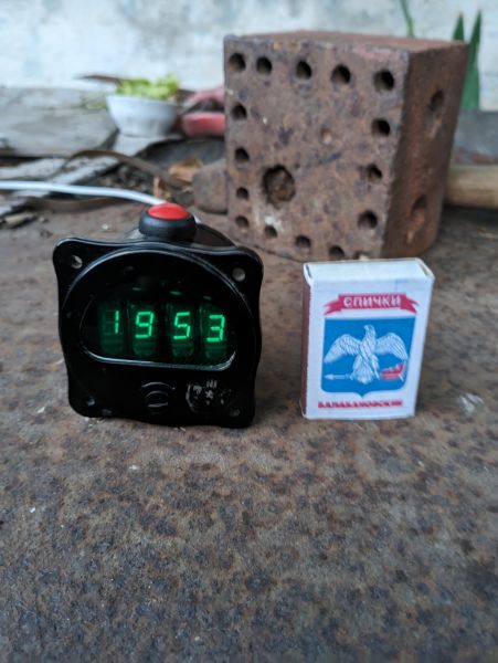

Вот такое сваял на ИВ-3А.
Питается от телефонной зарядки 5 вольт
Последние 5 секунд каждой минуты выводит температуру .
Короткое нажатие на большую красную кнопку отключение сигнала будильника при отображении часов, в меню настроек переход между пунктами меню, длинное вход/выход в меню настроек, изменение ппараметров сзади две тактовые кнопки +/-.
Первым пунктом в настройках включение будильника off/on,
второй установка часов будильника, третий минуты будильника , четвертый часы часов :roll: , пятый минуты часов...
Сигнал отключается через 4 минуты или коротким нажатием большой красной кнопки...
ШИМ через мосфет на трансформатор идет с контроллера частота примерно 50 килогерц, трансформатор на галтельке феритовой. Индикация динамическая через транзисторные ключи...
Корпус от советского милиамперметра сгнившего...
Как то так :))

А почему кнопка не на передней панели, вместо ручки установки 0?
Да нажать для отключения будильника будет сложнее.
Но случай из жизни - у меня молодой инженер работал. У него на смартфоне был будильник установлен, для отключения которого нужно было отсканировать QR код, который был наклеен на кухне сбоку холодильника. Но все равно проспавал...

Volodya_Tver, Некрасиво. Я туда хотел энкодер сначала поставить но хорошо самую маленькую (высотой 8 милиметров) ручку примерил, некрасиво очень выступает...
В идеале все кнопки тактовые на задней панели но вот тогда неудобно! А так как у старых будильников сверху... Я в корпус с трудом всё запихнул там половину объема лампы занимают.

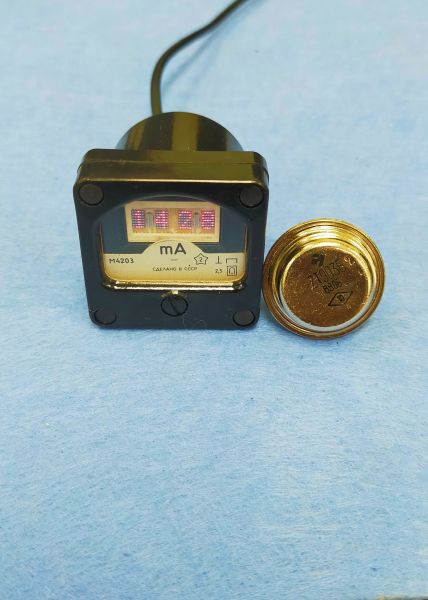

Ту Homyak, спасибо за идею, всю голову сломал, не знал куда ИВП72 впихнуть :)

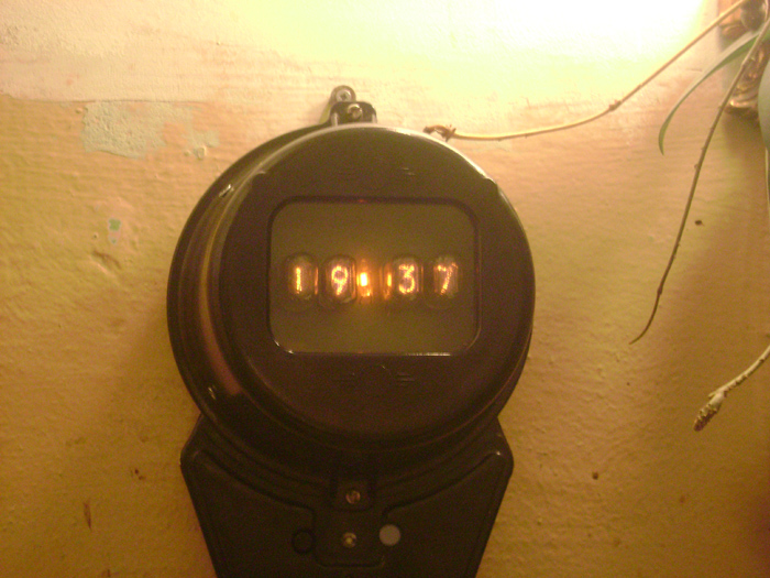

а милиамперметры
Лет 5 назад,когда массово счётчики меняли на электронные, встречались в Интернете картинки часов ,типа таких.Изображение
Здесь подобные, вроде бы,не показывали
Эти часы лет 10 назад сделал Арсений(trigger)

Забавно смотрятся))

Точнее viewtopic.php?p=1111001#p1111001
