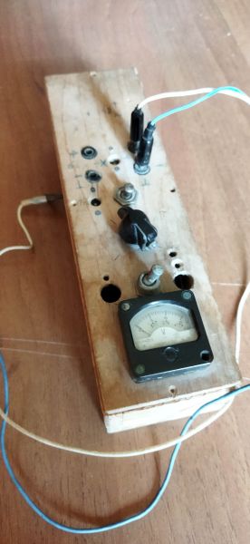

Этот БП я ещё в школе собрал когда учился... Увы, эта фотка сделана при его разборке уже...наполовину без деталей.
Видите две дырки возле вольтметра ? Так вот там как раз в левой и тиратрон стоял индикатором включения в сеть. ( В второй была кнопка выключения защиты при сработке превышения тока ).
Вполне ярко светил.
Не жалко было уничтожать? У меня ни одной детской самоделки не сохранилось, все порастерялось в ходе переездов. А что у родителей осталось, они все повыкидывали. Хоть бы фотку из тех лет какую, но нету.

Эта фотка просто на коте лежала под рукой. А на компе где-то есть и фото его целого.
Насчёт разобрать - так я его сейчас переделать хочу на современные детали и помощнее сделать.
А то - хотел ещё пост дополнить, да уже новое сообщение вклинились - дело в том, что этот самы тиратрон хоть и горит красиво, но и помеху рожает приличную. Да и приборчик этот слеповат и тогда был, а теперь и глаза тоже подсели - так что обновить блочок надо для второстепенных задач.
Там же ещё в нем встроены стабилизаторы тока для работы со свктодиодами, да и схема проверки стабилитронов есть. Так что выбрасывать его не планируется, а вот омолодить надо.
