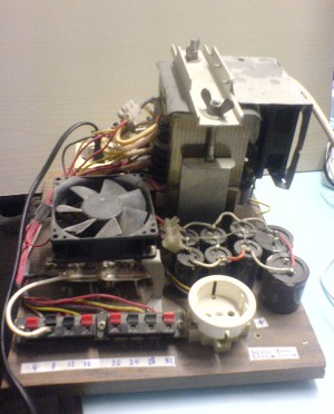

Прифет!
Я вроде никого не заставляю лезть куда не надо...приветствую коллегу по медицине , - я тоже работал с такой техникой и вообще со многим кроме рентгена.../не люблю беспредметный разговор - если кто недоволен то будьте конструктивны и приводите не детский "флубаковский лепет", а конкретные ссылки/.
На фото - что можно собрать из того , что ВААЩЕ из мусорки ...
Попались мне 2 транса от микроволновки и стуканула маслища - а не сделаать ли лабораторный источник ??? но как ? дело в том , что транс от М. работает с сильным перегрузом /оно и ясно - режим кратковременный а мощща магнетрона приличная / - выход один - включить 2-е сетевых сфазировоанных обмотки но, тогда нет окна для понижающей обмотки....поэтому взял только Ш-пластины/болгаркой прошёл по шву - они и распались / и от одной обмотки отмотал некоторое кол-во витков.
Понижающие обмотки мотал на оправке и изолировал каждую обычной изолентой(каждая катушка около 7 вольт - провод 10жил из петли размагничивания телика)- всего уместилось 8 катушек. В качестве диодного моста собралось у меня по загашникам около 40 различных диодов /комплект моста Греца/ - на всякий случай поставил 2 вентилятора от компа - один над мостом , второй обдувает сам транс /кстати, не каждый вентилятор в компе хорошо дует и думается , что эти В. выбросили именно поэтому. Получилась вполне лабораторная конструкция...на перекидку напруги поставил клемные колодки от звуковой аппаратуры....

Ох товарищ водопроводчик - может Вам все же заняться водопроводом? У каждого свое призвание :)
Кесарю, знаете ли, кесарево, а слесарю - слесарево :)

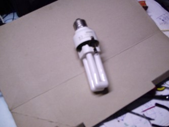

М,дя...ну, едем дальше...
Тот кто понял уже все достоинства ламп/экономок немало огорчается когда такая лампочка выходит из строя . Как правило , выходит из строя сам баллон , а схема остаётся целой. Лично у меня этих схем друганы натаскали с пол/мешка. Выкинуть неимоверно жалко , а применить вроде как некуда...однако,ж я надыбал хороший способ дать вторую жизнь этим схемкам а именно, - есть ЛДС-ки такой же мощности и габарритами, но предназначенные для работы со стартерами(стартера вмонтированы в арматуру самих ламп) . Аккуратненько разламывает такие лампы,,,освобождаем родные контакты - их также по 2 на одну сторону и распаиваем лампу в электронную схему.
Практика эксплуатации показала , что "дроссельные" лампы ЛДС работают в электронном включении гораздо дольше (3-4года) тогда как стандартная лампа вытягивает около полу/года .
Водопроводчик
А это уже упоминалось, между прочим. Вот здесь:
http://www.radiokot.ru/forum/viewtopic.php?t=1655 Паятель.

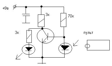

Есть ещё одна реализованныя идейка . Смысл в том , что не все пульты дистанционного управления имеют хорошие излучающие диоды. Столкнулся я с этим сов/случайно...и собрал примитив на одном транзисторе . Если "светить " на него пультом с расстояния в пол/метра и есть ответная реакция то такой пульт я покупаю(причём в пульт я ставлю СВОИ БАТАРЕЙКИ - ес-но, подсевшие ) после такой проверки продавцы просят собрать такую "проверку" и для них...

а транзюк-то какой?

Я для проверки ИК-излучателей использую узел фотопрёмника от бывшего видеомагнитофона, вмонтированный в БП от бывшего калькулятора.

Насчёт транзистора...- С945 но , что он из себя представляет не знаю (у меня этого хлама импортного целый сортовик). В принципе, думается, подойдёт любой. Приёмный диод - также неизвестной национальности (посмотрел на тестере есть реакция от пульта ...тот и поставил).
+++узел фотопрёмника от бывшего видеомагнитофона+++
Ещё лучше ! - там вообще всё собрано...- Главное - правильное применение !
