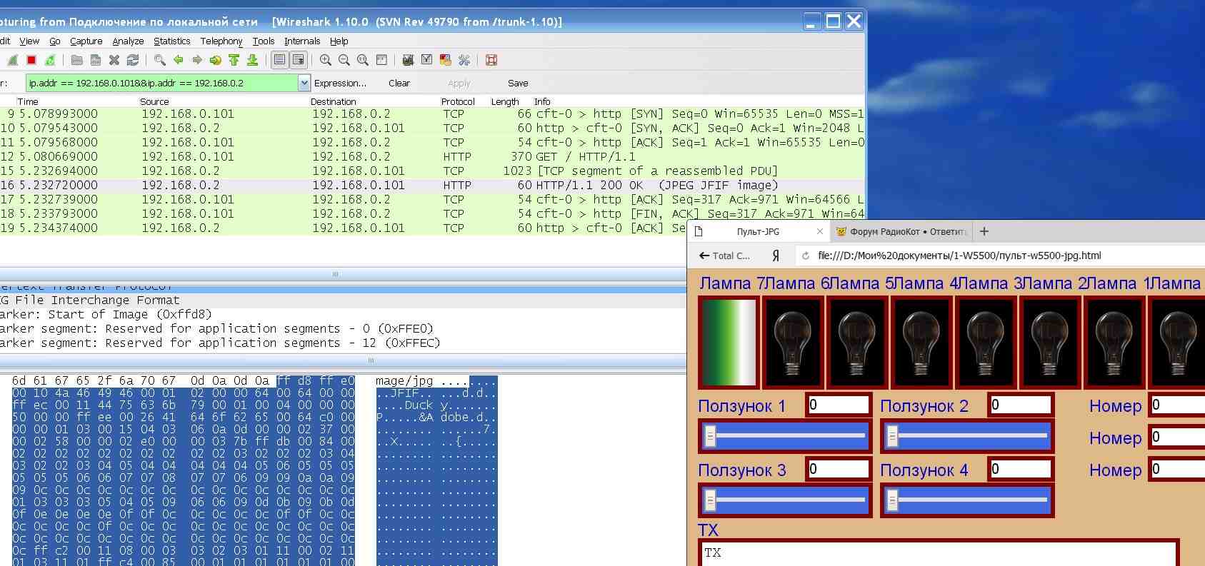

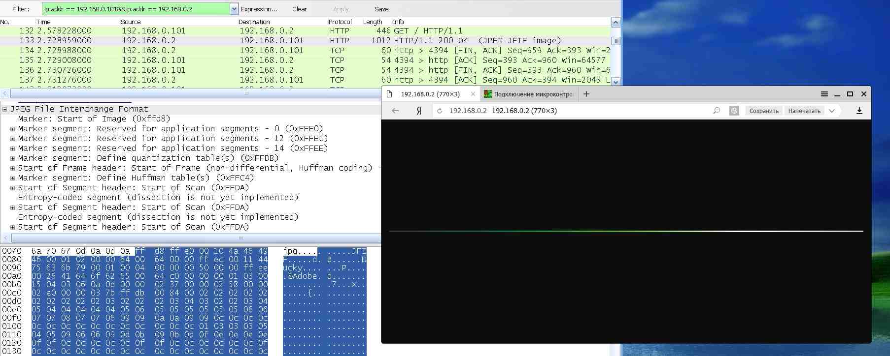

Надо проверить как наш сервер передаёт картинки всякие... http://we.easyelectronics.ru/electro-an ... henie.html
Залил в мегу8 простенькую картинку JPG. Подключаемся к нашему серверу и смотрим...
jpg_1.jpg [113.75 KiB]
Сервер нам прислал картинку JPG. Цветная полоска - это картинка такая)) :))) Просто больше в мегу8 не лезит))
Картинка JPG = 770x3 пикселя = 893 байт. А память мега8 = 1024 байт.
Вывод: мега8 может хранить в памяти только одну картинку... очень маленькую ))

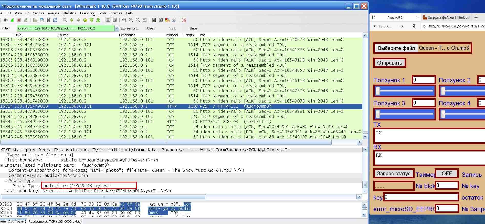

что мы тут наковыряли)) ломаем браузер... а конкретно http протокол.
Короче наш сервер научился передавать картинки...
1_1.jpg [135.68 KiB]
Можно сделать WEB-интерфейс (например как в роутере) или вообще полноценный WEB-сервер... с картинками и всё как положено.)) Только добавить память. Например флешку.
В роутере WEB-интерфейс автоматом перезагружает всю страницу. Нам такое не подходит. Нужно загружать картинки интерактивно))
Короче... добавил кнопку "запрос картинки" вручную или по таймеру. Картинки грузятся автоматом в браузер без перезагрузки страницы.)) Оказывается тупой браузер все картинки сохраняет в память... Кэширование. Тогда добавим счётчик кадров))
2_1.jpg [137.29 KiB]
Так нормально))
Короче... можно подключить камеру JPG к нашему серверу и смотреть видео с камеры в браузере в реальном времени.))
Только скорость кадров маленькая... но для системы охраны думаю достаточно.))
вот. :tea:

Что-то не могу нормально загрузить на сервер большие файлы по HTTP в режиме AJAX... Всё глючит и зависает... :dont_know:
Ладно... попробуем через форму - http://htmlbook.ru/samhtml5/formy/zagruzka-failov
mp3.jpg [187.65 KiB]
А через форму грузит нормально. Это я для примера закачал на сервер mp3 размером 10 мегабайт)) :tea:
Надо загрузить что-нибудь побольше... для проверки))
Уже тяжёлый контент пошёл...)) :)))
