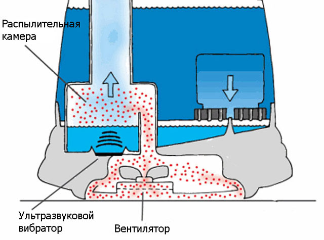

вот интересно, а индуктивность катушки не указывается, да и кол-во витков тоже :(
Экономьте электричество! Выключайте Num Lock!
 Заголовок сообщения: Re: Ультразвуковой туманогенератор
СообщениеДобавлено: Вт фев 14, 2012 02:41:11
Рейтинг сообщений: 5
Зарегистрирован: Вс янв 15, 2012 19:58:40
Сообщений: 454
Я в своё время тоже эксперименты проводил, пьезик брал тоже от инголятора.
Он был примерно сантиметра 3\4 диаметром и миллиметра 4 толщиной.
Задающий генератор собирал тоже на какой-то логике типа 155ла3.
Выходной каскад был (вроде) на кт-812 4 штуки по мостовой схеме.
Частота примерно 2.5мгц .
Напряжение около 200 вольт .
Дык вот при изменение частоты можно было получить очень разные эфекты
От фантана до тумана, и ещё разные прикалюхи получались.
Но это было давно, и не схемы ни пьезиков давно уже нет.
А вобще занятная игрушка была.
Да к стати катушку тоже ставил последовательно пьезику, вроде как последовательный контур получался.

Всем привет. Вообщем для интереса решил обрать подобный девайс. В качестве излучателя - пьезо РТ-2082. В качестве схем последние 3 отсюда http://www.fujicera.co.jp/product/e/03/08.html Так как про излучатель инфы ноль собрал ту которая на 2,4МГц. Загенерило на 1.8Мгц - вывод пьеза расчатана на резонанс на 1.8 но в результате того что схема расчитана на 2.4 - резонанса нет, а просто пускает маленький фонтанчик. Собрал две другие - как только опускаю пьезу в воду - генерация срывается, если просто капаю на нее немного воды генерация нестабильная но воду разбивает.
Может кто делал такое? И еще подскажите по расчету этой схемы и если можно разжуйте ее принцып. Читал по инету про нее - довольно заумно написано... Вот как резонанс поймать?
Может какую другую схему подскажете? Кстати померял емкость пьезы - 400пф.

Ты собираешь генератор на пьезе, для увлажнителя было-бы правильней собрать отдельный генератор, на выход которого, повесить пьезу.
 Заголовок сообщения: Re: Ультразвуковой увлажнитель воздуха.
СообщениеДобавлено: Ср авг 15, 2012 14:20:22
Карма: 21
Рейтинг сообщений: 267
Сообщений: 2042
Когда такая штука работает, она распыляет воду и содержащиеся в ней соли и другие соединения. При простом испарении, кипячении, разбрыгивании - такого не происходит. При работающем в дальней комнате ультразвуковом увлажнителе, за короткое время, пламя газовой плиты и других газовых горелок, по всей квартире, заметно окрашивается. Это вызвано ионами металлов, которые начинают летать в воздухе. Лично мне не хочется дышать воздухом с посторонними примесями, которые попадают туда только при работе данного прибора. Дистиллированная вода из автомагазина, тоже окрашивает пламя, но немного меньше. Я нашел этот увлажнитель рядом с помойкой, был неисправен (сгорел транзистор), починил, почистил. В итоге, скоро поставлю его на то место, откуда взял.
Я правильно вас понял: сделать ген трехточку и нагрузить ее ключем в коллекторе которого пьеза? Идея хороша! Но как ограничить ток через пьезу и тогда ген должен быть подстраиваемым - чтоб поймать резонанс?
