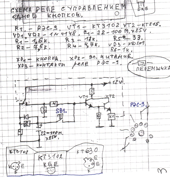

Здравствуйте коты. У меня несколько лет работает кнопка, но схема гораздо проще. Есть и эскиз печатки. Никаких наводок и сбоев. Работают несколько таких кнопок.

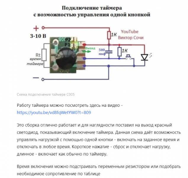

Можно использовать китайский чип таймер С005, работает и как таймер и как реле управления одной кнопкой,размер платы 12х12мм. На Али рублей наверное по 50, не помню, брал там их давно. Работают хорошо.
Изображение Изображение.

С005 работает от 3 до 5 вольт, а схема на транзисторах на 3,7вольт наверное не будет работать.
Я бы применил ссылку от falkonist от 13.11.2024г. или С005. Схема на С005 такая.

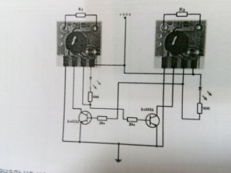

Здравствуйте. Цикличный таймер можно сделать по такой схеме. Всё это есть на Али, в коментах приобретавших этот таймер, там есть и другие схемы . Читайте, изучайте, думайте.Изображение базовые резисторы по 20к., транзисторы 2n5551 и 5552.

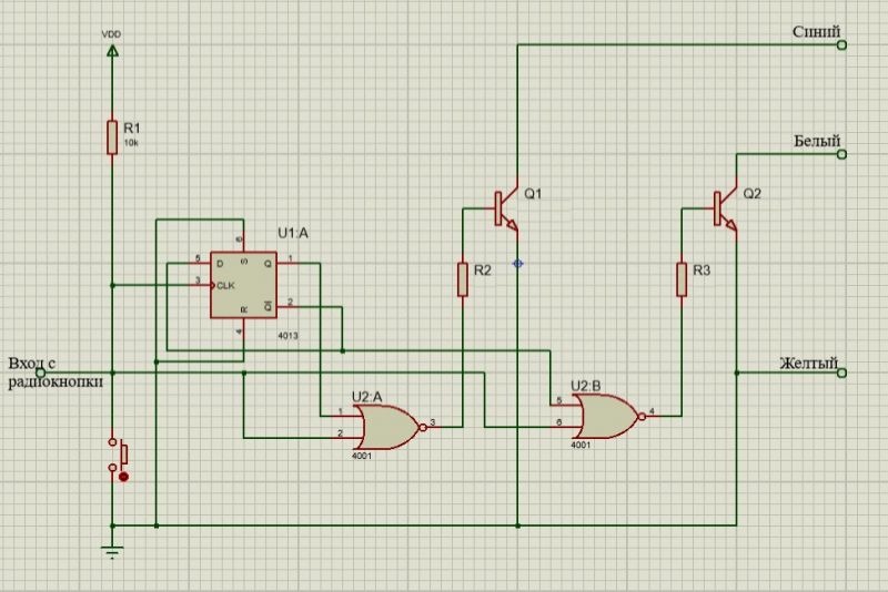

На двух планарках в SO14 скорее всего будет поменьше и без всяких таймеров, только переключение. Вообщем сами хотелки :)) . Нужны 2 корпуса, используются наполовину. Жаль нету половинных 8и выводных.
Схема вот такая:
Триггер собственно переключает каналы, а ИЛИ-НЕ элементы нужны для включения/выключения по нажатию/отпусканию кнопки.
Кнопки на встраиваемом устройстве перемыкаются транзисторами любыми маломощными NPN, резисторы в базах подбираются под транзисторы.
П.с.
Хотя можно попробовать и попроще, вместо каждого резистора с транзистором по диоду катодом к логике а анодом к кнопке.
Схема вот такая:
П.с.
Вопросы.
1 Кнопка на схеме для чего?
2 так работает?дал питание с исполнительной платы радио кнопки- замкнуло первую кнопку. дал питание ёщё раз -замкнуло вторую кнопку.
3 или эта плата всегда находится с питанием .Сигнал для сработки где брать.
