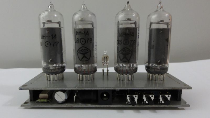

Всем привет! Собрал эти часы, запустились сразу. Всё работает очень прекрасно. Автору СПАСИБО! http://labkit.ru/html/clock?id=470

Проект "Часы "Элиза" " (valerab) вполне рабочий, я егог тоже реализовал без проблем

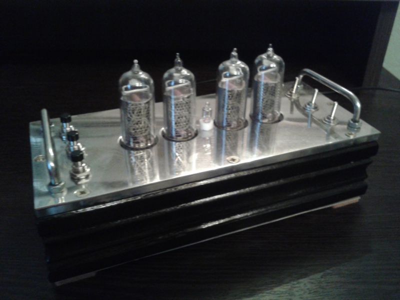

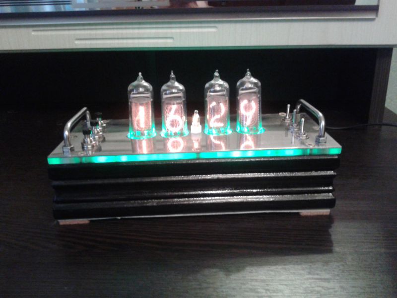

Шыкарненько :lol:
IMG_20160115_163954.jpg [54.06 KiB]
и такая подсветка, уже отобрали :)))
IMG_4380.JPG [225.84 KiB]

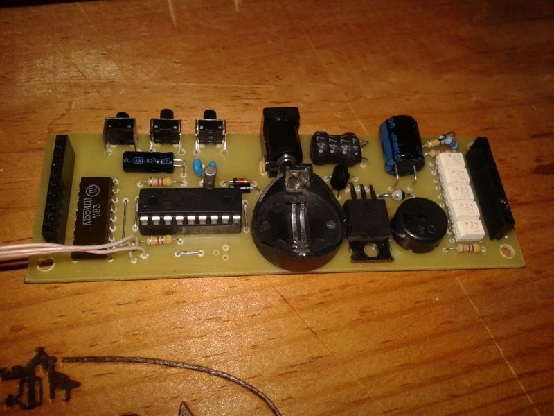

Дорисовал платку под светодиоды. Датчик температуры вынес за корпус, кварц из материнки. Точность радует, будильник мендельсоном не напрягает 8) Правда от 5 вольт светились с напрягом, прилепил КРЕНку в сторону контроллера и запитал от 9 вольт.
Все в архиве, свою плату добавил до кучи.
Автору поклон :beer:

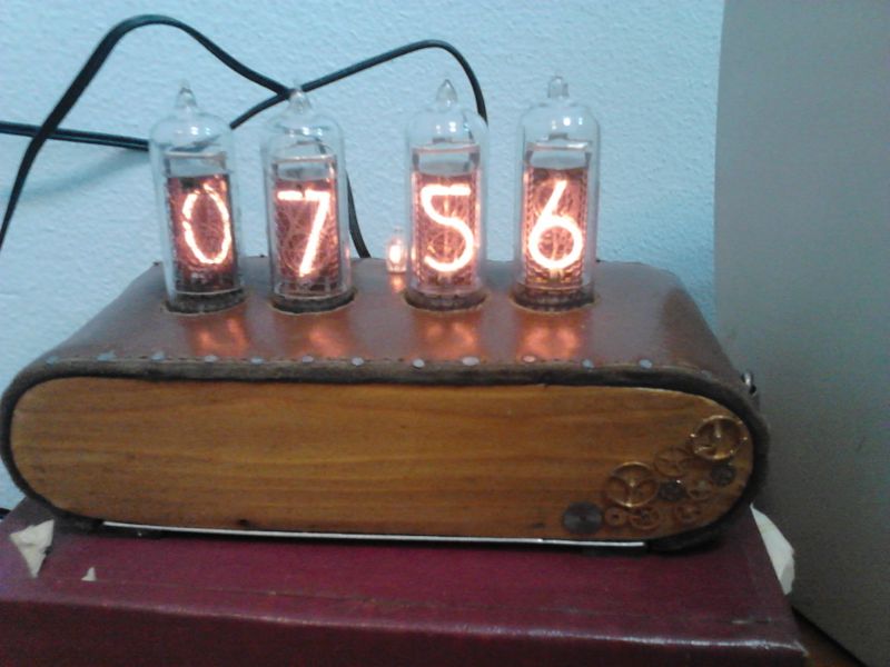

Ян писал(а):
Шестеренки не в тему...
.... ну кому как, пытался сотворить корпус в стиле стимпанк :) .
Кожа с ФЕДа, дерево с ящика стола :))

Выражу сугубо свое мнение. Приделать шестеренки в беспорядке это не стимпанк. Шестеренки должны работать, даже в никсичасах. И вы скоро увидите это... Хотя то что я делаю, тоже стимпанком не считаю. Делаю как мне нравится.

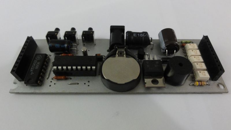

Списался с Тимофеем Носовым по поводу УКВ приемника.
Получил в ответ новую экспериментальную прошивку
Добавил пару элементов, энкодер и ИК приемник, проверил - понравилось.
Небольшое описание изменений:
экспериментальная прошивка для тестов
Подключение линий ламп: гребенка со стороны ламп
Добавлено:
- амперметр в этой версии показывает текущую частоту (см фото)
- энкодер с кнопкой (кнопка выполняет приглушение и вход в настройки),
- термодатчик с 25 по 30 сек,
- дистанционное управление (есть обучение NEC совместимым пультам),
- включение радио в установленное время (ручка громкости должна быть на "громко"),
- выключение радио в установленное время
Как с этим работать?
Энкодером накручиваем следующие частоты и нажимаем кнопку энкодера
(после настройки для подтверждения повторно нажимаем кнопку энкодера)
- 108,0 - настройка текущего времени,
- 108,1 - время отключения,
- 108,2 - время включения,
(далее обучение ДУ, т.е. светим пультом в ИК-приемник и запоминаем коды пульта)
- 108,3 - кнопка приглушения MUTE,
- 108,4 - кнопка уменьшения частоты,
- 108,5 - кнопка увеличения частоты,
- 108,6 - громкость меньше (в тюнере есть 16 уровней громкости),
- 108,7 - громкость больше (в тюнере есть 16 уровней громкости),
- 108,8 - автопоиск вниз,
- 108,9 - автопоиск вверх,
- 109,0 - кнопка "0" для фиксированной настройки частоты
- 109,1 - кнопка "1" для фиксированной настройки частоты
- 109,2 - кнопка "2" для фиксированной настройки частоты
- 109,3 - кнопка "3" для фиксированной настройки частоты
- 109,4 - кнопка "4" для фиксированной настройки частоты
- 109,5 - кнопка "5" для фиксированной настройки частоты
- 109,6 - кнопка "6" для фиксированной настройки частоты
- 109,7 - кнопка "7" для фиксированной настройки частоты
- 109,8 - кнопка "8" для фиксированной настройки частоты
- 109,9 - кнопка "9" для фиксированной настройки частоты
Для тестов использовал пульты самсунг и универсальный 4 в 1
Добавляю прошивку и плату.
ИК приемник любой подходящий, не забывайте смотреть "датиш"
Энкодер тоже по наличию, подключается вместо кнопок -+
Расположение указано на плате, обратите внимание на подключение индикаторов
fm+.ZIP [73.24 KiB]
