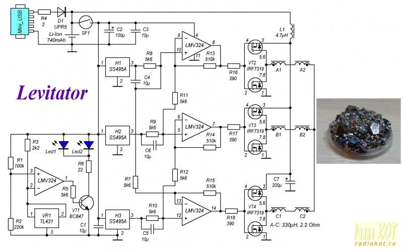

Добрый день, подскажите можно ли в китайской схеме
LEVCHINA.jpg [147.57 KiB]
заменить выходные биполярные транзисторы на полевые как здесь?
lev.jpg [60.91 KiB]

это схема для этого левитатора?
liv23.PNG [150.08 KiB]

Да, только тот что у Вас на фото с другими датчиками холла.

Люди добрые, кто может прояснить, зачем нужны резисторы R4 и R31 в схеме от uussh 7-ю постами выше?
Из-за них же, по идее, будет уплывать средняя точка на выходе, а зачем?

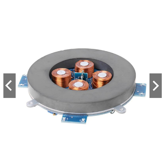

Такой у меня есть,- заказывал набор из Китая: https://aliexpress.ru/item/400028928221 ... _id=272063

Подскажите, я правильно понял что этой схеме требуется двуполярное питание? https://radiokot.ru/circuit/analog/games/26/07.jpg
Об этом почему то не сказано, но иначе на выходе из ОУ будет всегда плюсовое питание, и будет всегда открываться только один транзистор из сдвоенного IRF7319.
