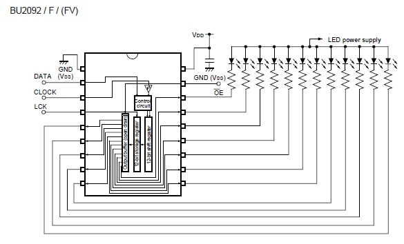

SLvik, правильно ли я понимаю принцип роботы:
на вход CLOCK от МК подаются тактовые импульсы, а на DATA - данные......, если начиная с нулевого момента поступило 12 импульсов данных СИНХРОННО ( по нарастанию или спаду, не важно...) с тактовыми импульсамы то на выходе у нас загорятся все светодиоды, а если, к примеру во время поступления 3 и 10 синхроимпульсов на входе данных ничего небыло то и 3 и 10 светодиоды не загорятся.....??? :write:

Встряну, пока сверлилка остывает... имеет важное значение фронт и спад! Данные берутся только по фронту, а уровень на входе данных при спаде фиксирует состояние сдвигового регистра в выходных регистрах. И, мне кажется, чтобы светодиоды по той схеме светились, надо лог.0 задвигать...

Важно как раз.
Корче на 8й странице всё расписано.
Данные загоняются в микру положительным CLK, данные если "1" перед отрицательным импульсом опускаются.
Если данные при отрицательном CLK будут "1" то это условие вывода загнанного 12ти битного слова на выход.
На рисунке это условие после D0.
По моиму у BU2092 есть защелка, значит она лучше?
«И всё-таки она вертится!»
СообщениеДобавлено: Чт июл 07, 2011 11:11:59
Карма: 46
Рейтинг сообщений: 977
Сообщений: 7615
Откуда: г. Россия
Есть и в BU2090.
Данные в сдвиговом регистре меняются, а в зашёлку (Т.е. на выход) защёлкиваются по "Стоп" условию на шине.
значит она лучше?
Чем что?
:roll:
Есть.
значит она лучше?
Чем что?
:roll:
Без защелки на низкой частоте может наблюдатся мерцание (теоретически)
P.S. значит в BU2090 она тоже есть
Нет, не наблюдается - она скоростная.
Даже на 12ти разрядных часах, где она стоит по катодам и по анодам и работает на максимальной скорости.
PS.
Осмелюсь ещё раз спросить :roll:
значит она лучше?
Чем что?
:roll:

Я думал что у BU2090 зщелки нету, а у BU2092 есть :oops:

У BU2092 отдельно вывод под защёлку, насколько я помню - OE называется.
BU2092.jpg [54.69 KiB]

LCK вывод.
Но OE тоже есть.
Я с ней не занимался т.к. шина большая - много выводов.
