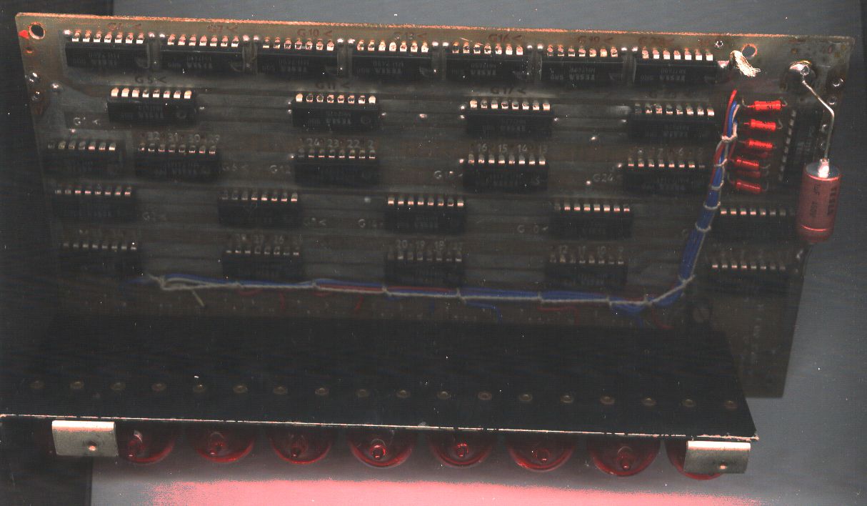

Может кто из никсилюбов знает параметры сетевого трансформатора от мултиметра В7-22А. Хочу бренные остатки прибора использовать в НашеМ деле :idea:
И новое приобретение от братьев по СЭВ : download/file.php?id=73183
На плате аж 10 штук Тесла МН74141 :love:
tesla74141.jpg [107.86 KiB]
