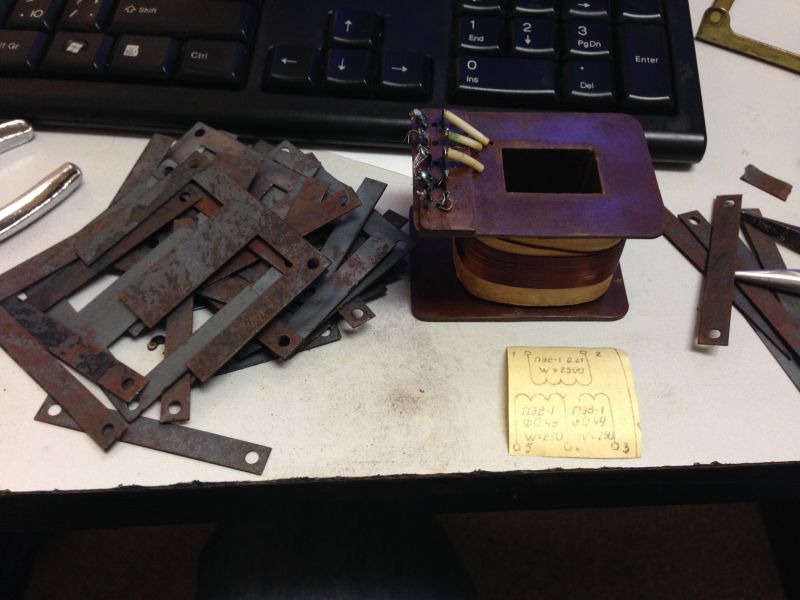

достался мне сегодня трансформатор безвозмеждно
решил начать выяснять его параметры

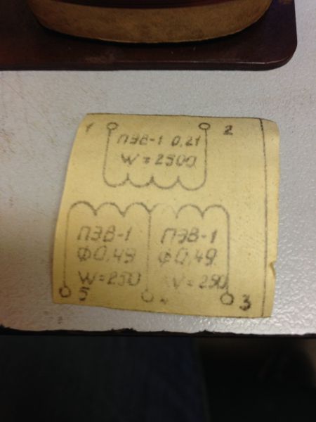

первичка 2500 витков ПЭВ-1 0,21 Ф
вторичка 2х250 витков с центральной точкой ПЭВ-1 0,49 Ф
Подумал что самый умный я посмотрел ютуб дай думаю щас на вторичкуподам 12 вольт и посмотрю что на первичку придет а не тут то было на первичке тишина а вторичка нагреваться начала
ладно думаю главное маневры прозваниваю вторичку мультиметром звонится и по кускам и целиком прозваниваю первичку фига на мультиметре циферки пляшут а звука нет
скажите где косяк мне кажется или первичке и правда кирдык?

бумажку я позже нашел после того как первичку прозванить не получилось она там сбоку под железками на обмотке лежала

Вторичка намотана противофазно, если подать на крайние контакты - да, греться будет а на выходе ноль. Надо только на одну половинку подать.
пробовал тоже ноль

А не постоянный ли ток подаешь?
 Заголовок сообщения: Re: Преобразователи для часов на газоразрядных индикаторах
СообщениеДобавлено: Чт май 15, 2014 23:26:18
Зарегистрирован: Ср апр 16, 2014 00:14:12
Сообщений: 60
постоянный 12V 6A ГДРовский бп очень хороший
