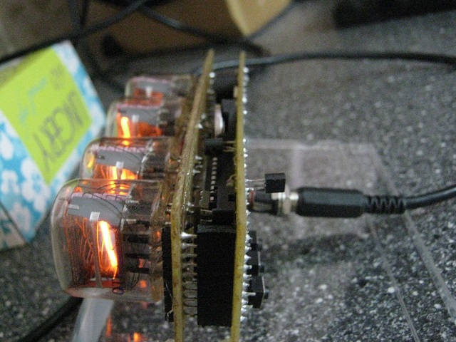

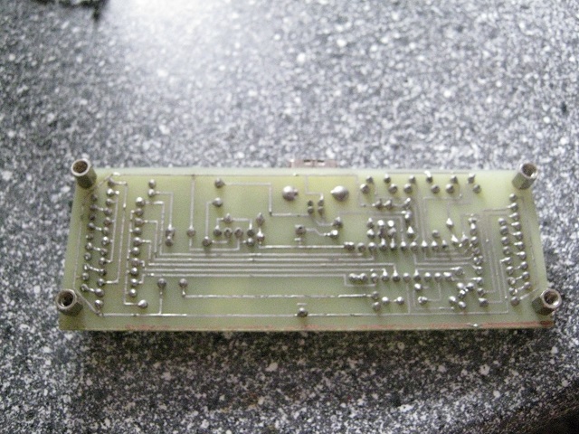

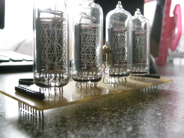

Собрал и себе уже пару часиков на ИН-14 и ИН-12.
Огромное спасибо автору Тимофею Носову за помощь в доработке!
Единственное ИН-14 переделал на USB - питаются от компа на 5-ти метровом шнурке.
Часы и комп чувствуют себя отлично. :)
С часиками на ИН-12 вышла засада :( 2 кнопки бракованных :(
На фотке промежуточный результат. Просто накинул кнопки для проверки.
Сейчас все отмыто и красиво впаяно.
Бралось все отсюда и завелось без проблем!
Спойлерhttp://www.labkit.ru/html/clock
Ну и фотокарточки сюда же :)
Как закалялась сталь Как клепались платки
ИН-14
ИН-12
"Всё надо делать с юмором" - сказал палач, рубя голову дольками...

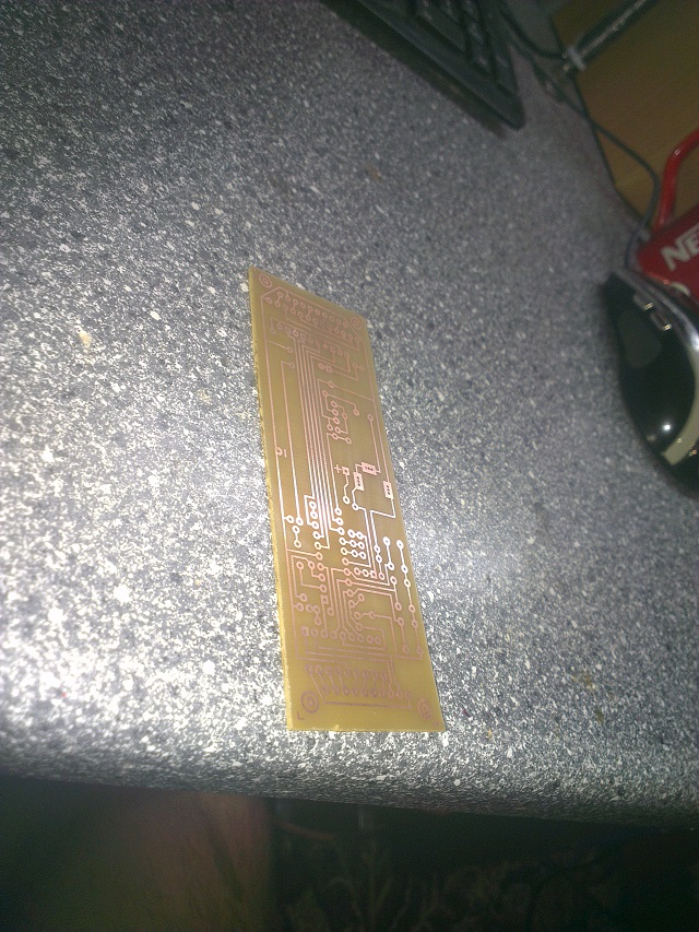

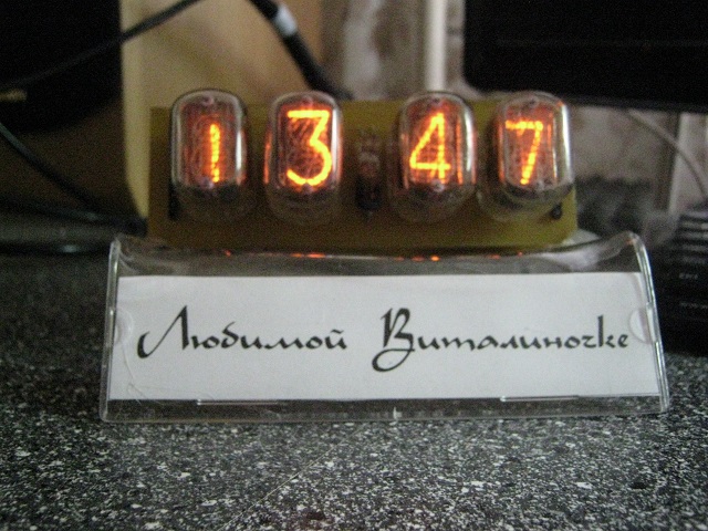

Доброе утро, уважаемые коты! Вот спешу поделиться тем из-за чего ночь не спал))) Часы на ИВ-18. Всему виной индикатор, который новым мне достался за 10 грн.
Часы умеют: Время, дата, два термометра.
Фоточки:
Всем добра! :)

to denisluk Получилось хорошо , но DS1307 лучше без панельки - точность хода выше будет . Похоже на польскую схему

Индикатор с другой стороны нужно как-то крепить, а то такая консоль...

xSanders: Да это польская схема, как раз все кроме индикатора под рукой было. Печатку чуть перерисовал, принтак не мог справиться с минусовыми полигонами, сливалось все.
Ян: да я думал об этом, но пока подрезал плату с самим индикатором и лег спать :)

Переразведите плату индикатора так, что-бы индикатор сдвинулся вперед, иначе будут проблемы с корпусом.
