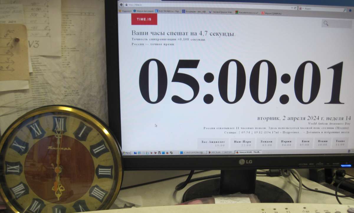

Отвез "Янтарь" за город. Фотка через 5 месяцев работы. Пуск, правда, был механическим.
Янтарь_02_04_2024.jpg [58.76 KiB]

Приветствую. Часы "Янтарь" с управлением от кварца за летний сезон неплохо себя показали. Хотя и использовался обычный часовой кварц без термокомпенсации, по сравнению со вторичными часами с DS32kHz, висящими рядом, но снаружи часы убежали примерно на 20 секунд. Арбитром выступал смартфон.
Пробую зарегистрироваться на рутубе и выложить видео
